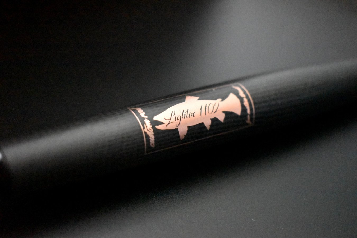

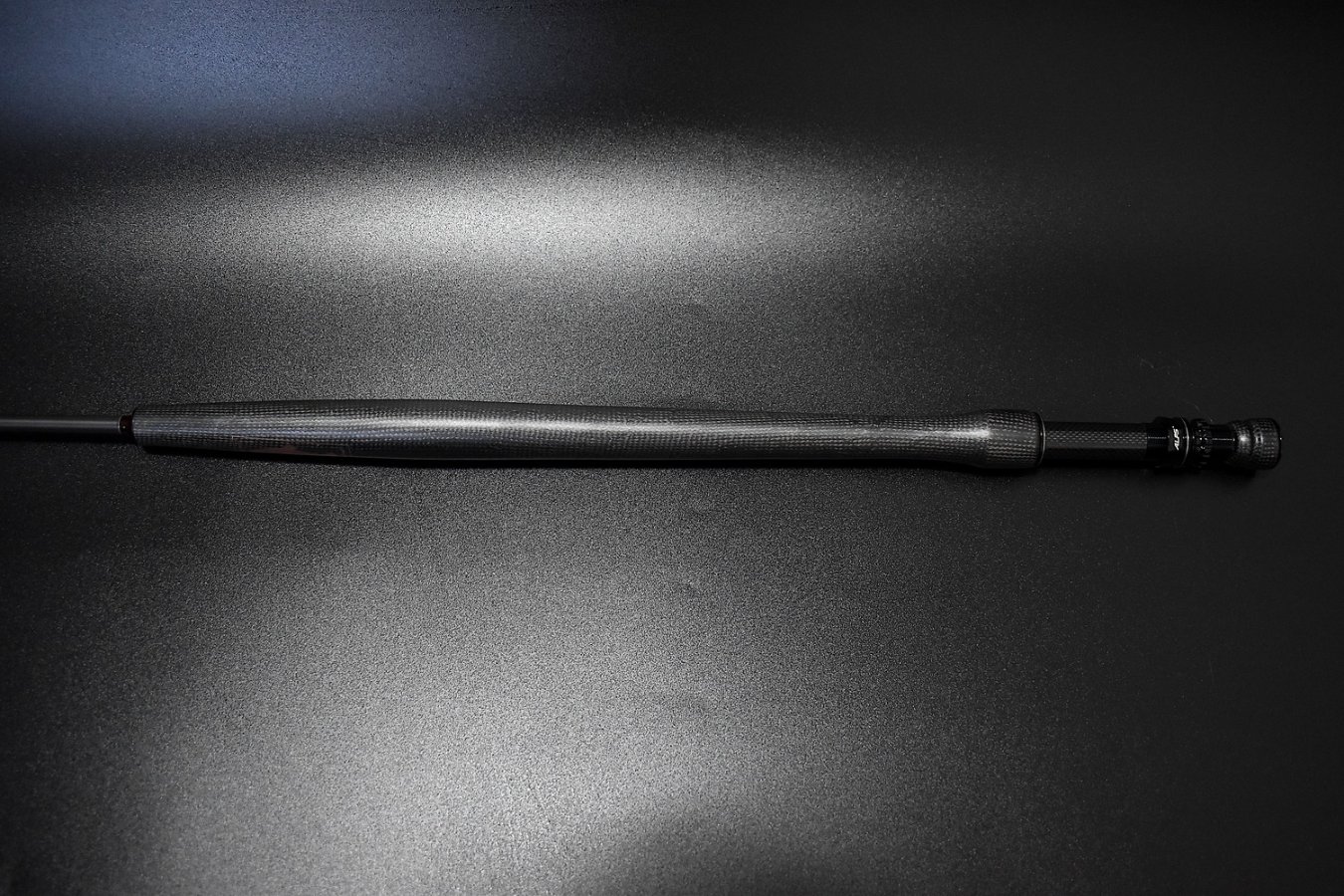

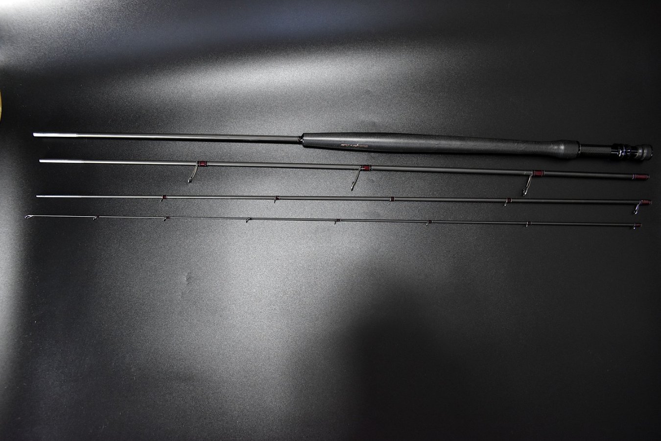

Salut les rodbuilder's, non je ne suis pas mort, ni exil au fin fond du Cantal tel un hermite reclus, j'ai juste changé de projet professionnel et je viens de finir les (gros) travax de ma maison, peu de temps pour rodbuilder donc.
Je vous présente ma dernière rod finie pile poil à temps pour l'ouverture. Il s'agit d'une Rodbuilder's Républic 1102 prévue à la base pour de la nymphe mais que j'ai détourné en canne toc. J'en ai profité pour lui faire quelques coquetteries en carbone sur mesure, des stickers métalliques persos et lui coller une rampe de lancement en torzite...
Quelques caractéristiques de la canne montée :
- 3,30m et 4 brins
- 108 gr sur la balance malgré un grip carbone de 39cm de long et quelques coquetteries
- 15 anneaux en torzite : klh12, klh10, klh8, klm 5,5 et 11 kt4, le tip est un 3,5...
- IP de 80gr et AA de 71°
- une réactivité de DINGUE et une finesse de tip terrible
- et toujours roulée sous les aisselles au fin fond du Cantal
Très peu de temps de pêche avec mais voici les premiers retours :
- c'est très léger en main et bien équilibré, aussi bien le blank nu que monté
- c'est hyper réactif, directif et précis dans les lancés
- c'est une vraie catapulte, j'ai du revoir un chouilla mon dosage de puissance au lancé, je lançais systématiquement trop loin
- c'est bien résonant, aucun soucis la dessus
- belle progressivité et courbe, sacré réserve de puissance à la moitié du blank, aucune décroche à déplorer pour le moment
Bref pour le moment c'est une bonne grosse boucherie, à affiner sur des pêches en nymphes mais je connais déjà la réponse.
Place au photos :
Un PM ALPS pour la fly que j'adore : il figure sur chacune de mes cannes toc.
Un délire maison sur le grip : j'ai nommé la lightoc 1102
J'aime quand un plan se déroule sans accroc : la WCS est au poil.
Made in Cantal...
Lightoc en vrac
Lightoc en vrac suite : on ne voit absolument pas le raccond du stickers.
Le PM ALPS

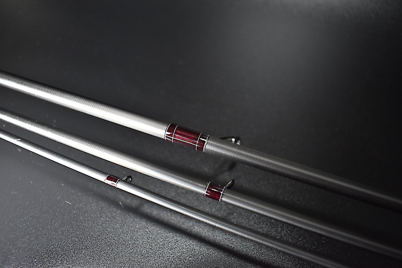

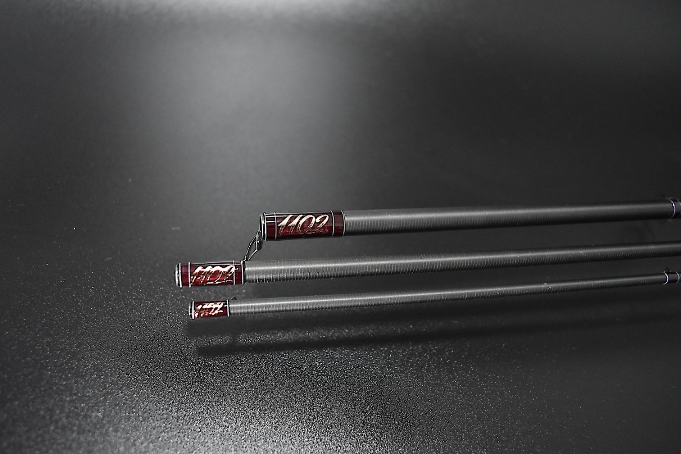

Double délire sur les raccords d'emmanchement : liseré blanc et rouge métal et marquage perso.

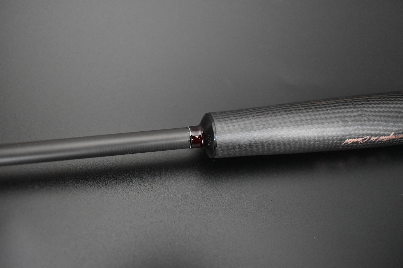

Vue d'ensemble du grip carbone : 39cm pour 27gr, finition mat
Une inclusion d'une trouite
Ajustements poil de couillesque
Vue d'ensemble suite

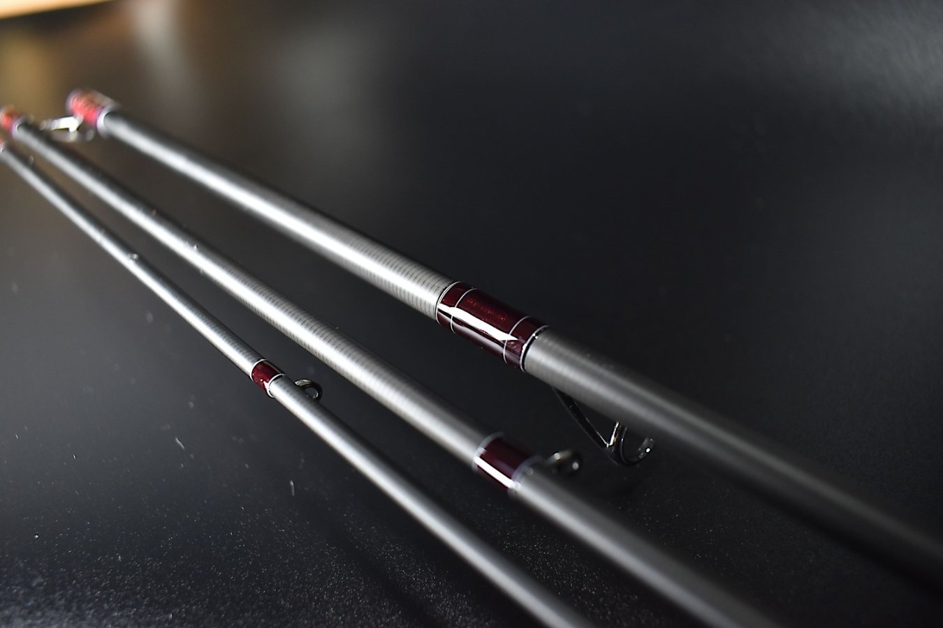

Rampe de lancement en KT4, j'ai 3.1gr d'anneaux (16) sur la rod!
Micro liseré à un tour
marquage de branleur suite
burgundy en nylon et metal + liseré blanc
vernis au gen4 lite, perso j'aime beaucoup ce vernis
oui je l'aime ce marquage...

Et ben, une fois de plus t'as pas fait les choses à moitié, superbe réalisation ![Wink ;)](./images/smilies/icon_e_wink.gif)

Bon petit retour d'expérience sur le 1102 monté en toc :
- c'est clairement une superbe lanceuse, ça charge bien et le blank est réactif, pas besoin de forcer le geste, ça part tout seul et c'est précis
- le blank est bien résonant, pas de soucis la dessus, j'ai même senti la bille tungstène gratter les cailloux à la dernière sortie
- c'est aussi bon au toc aux appâts qu'en nymphe au toc, rien à dire de ce côté la
- ça a déjà été souligné mais le blank plie bien sur la première moitié, et propose du jus sur la seconde, le tout de faon progressive
- le fil colle très peu au blank par temps de pluie en raison du revêtement finition "x-ray", et ce malgré un tunnel en KT4
Bref une bonne grosse filsdeputerie des familles, si l'on peu se permettre l'expression (une bombe quoi)

Magnifique comme d'habitude ...
Pourrais tu nous en dire un peu plus sur la réalisation de ces stickers, merci

magnifique, les ajustements sont juste parfaits comme d'habitude.
Laisse nous quelques truites ! ça serait trop aimable de ta part
pour les stickers comment fait tu pour imprimer du metallique ? perso je commande sur un site spécialisé

Merci les gars ![Wink ;)](./images/smilies/icon_e_wink.gif)
Pour les stickers (qui n'en sont pas en fait) je n'imprime pas en métallique. Il y a un process à faire, rien de compliqué, mais je préfère encore affiner la chose avant de partager la façon de faire. Vous inquiétez pas ça va viendre![Wink ;)](./images/smilies/icon_e_wink.gif)
