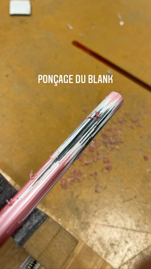

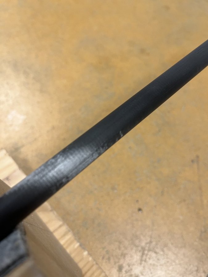

1- le ponçage du blank, ça m'inquiétait bcp, c'est en fait très facile. j'ai utilisé le dos de la lame du cutter, mis un bon podcast en fond pour passer le temps, puis quelques coups de papier de verre ultrafin pour les finitions et c'était plié.
2- ça représente un peu de gain de matière, et la finition est plus à mon gout

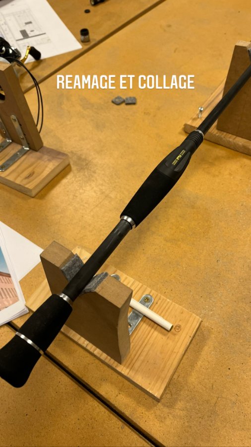

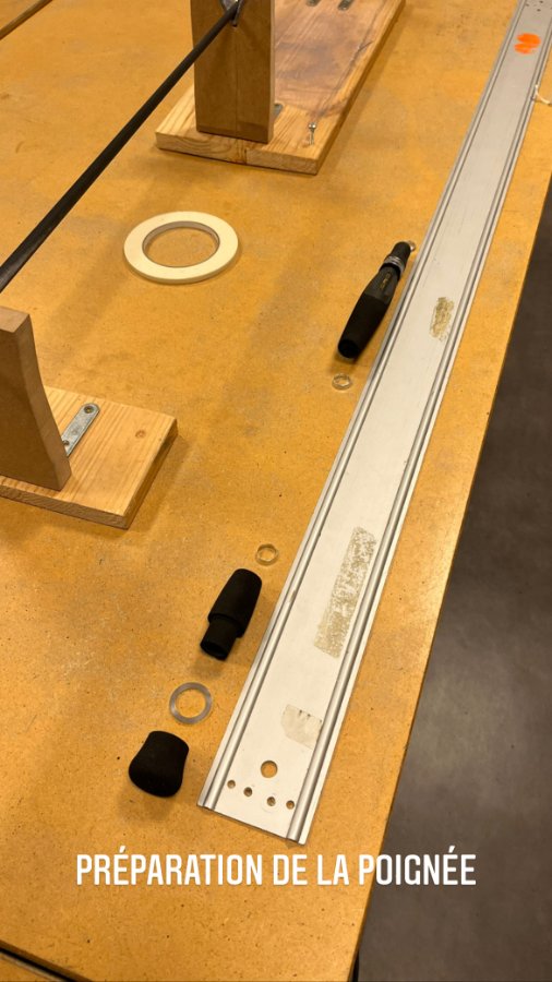

3- Préparation de la poignée
4- Montage de la poignée
