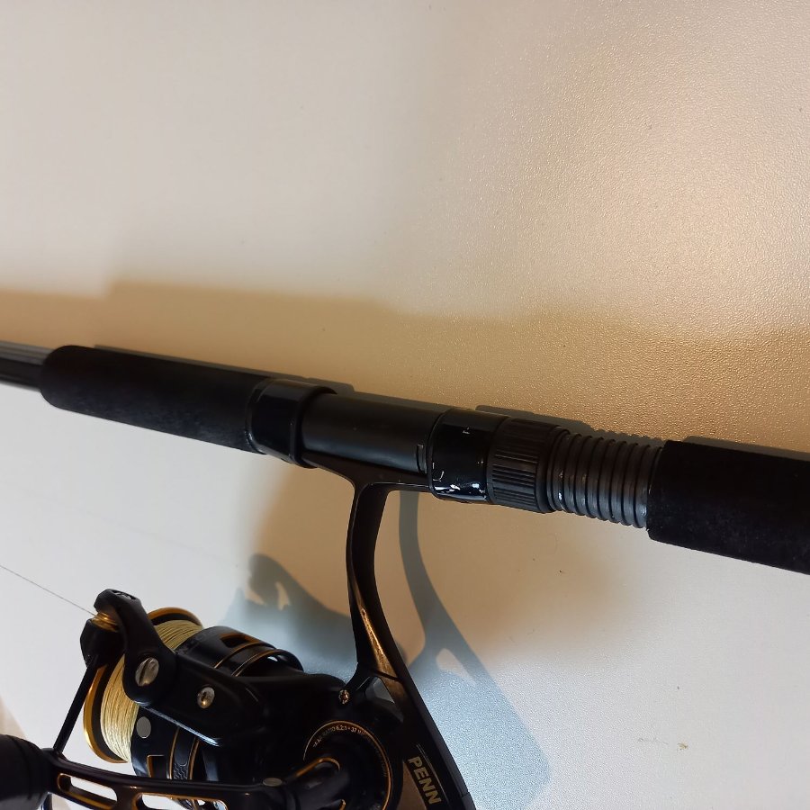

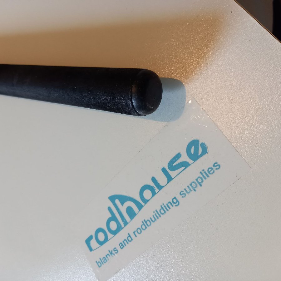

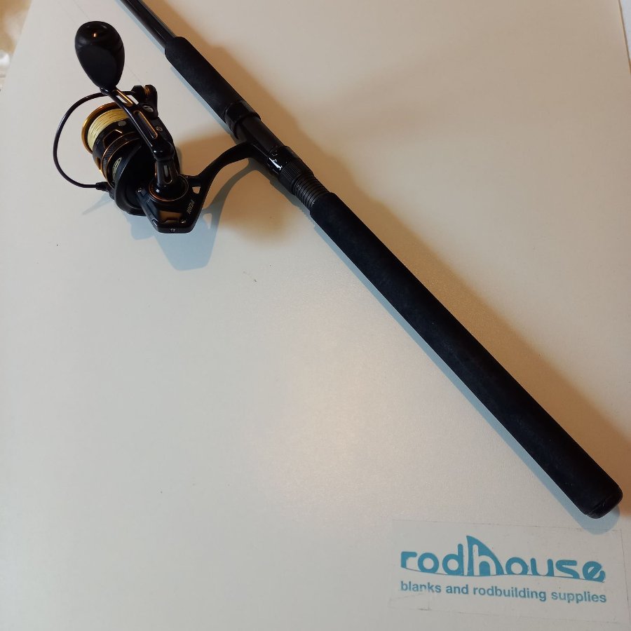

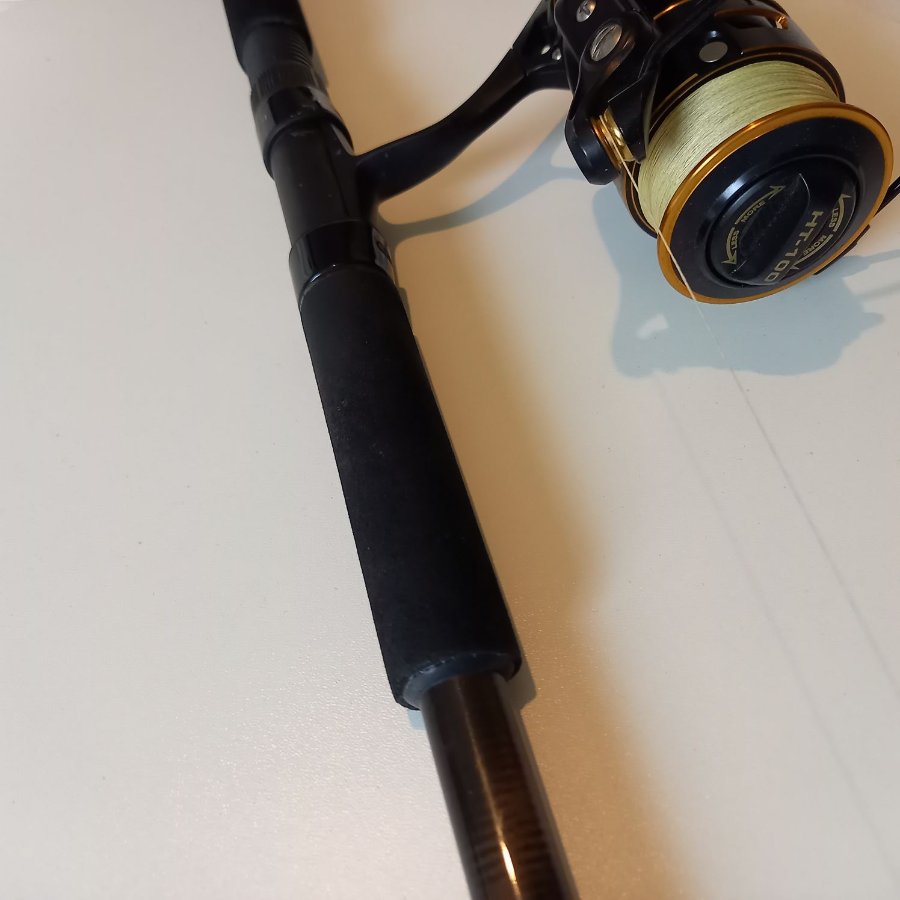

quelques photos de la poignée
poignée
PM DPS
Butt PVC
Bague Wbc devant le grip de combatTout ce que j'ai monté :
