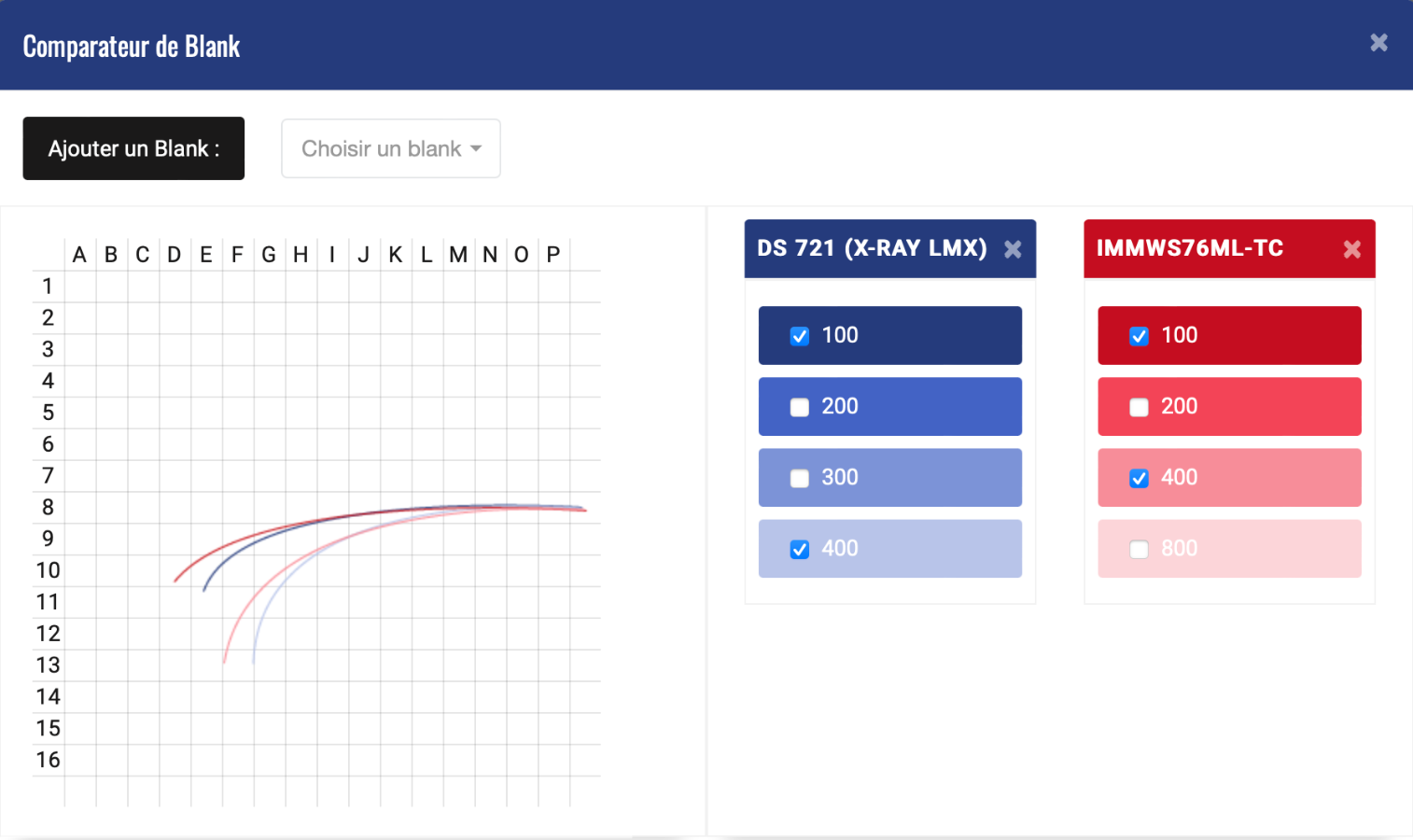

Alors pour te répondre, la plupart des cannes feront des exploits non indiqués pour leur puissance, entre le silure de 1,50 m sur une 1/5 g ou personnellement 1,07 m sur 3/15 g, avec un bon moulin et du temps on y arrive.
La canne que tu cherches, par définition et sur le papier, ça n'existe pas, après dans la réalité on a tous un truc qu'on utilise en "over" limite dont on est dingue (perso ==> Statement724Original")
Toi, c'est 2,20/2,30 m en 2/10 g, Drop, Gratte et au vu de ce que tu veux je t'avancerais bien le DS721X-Ray, si bon budget, et effectivement le IMMWS76ML.
Comparaison en statique des 2, le DS721 est bien plus "light"
Re: Blank remplacement et premier montage.
Bonjour pascal, merci d'avoir prit le temps de me répondre effectivement le IMMWS 76ML-TC avec ton comparatif semble plus indiqué quand je voit la courbure. qui a l'air bcp plus fast après je n'y connais R et c'est problematique. apres moulte discussion avec un amis lui me conseil le revs68UL en y repensant je pêche pas mal du bord mais aussi bcp en bateau/float malgré tout la longueur de 225cm de la canaille ne me dérangeait pas au contraire je la trouvais niquel pour mes applications. mon budget n'est pas illimité idéalement j'aimerai ne pas foutre 400€ dans la canne a monter car si je me plante dans mon choix je pourrai en refaire tendi qu'avec gros budget de départ il va me falloir quelque mois pour digérer la douloureuse
