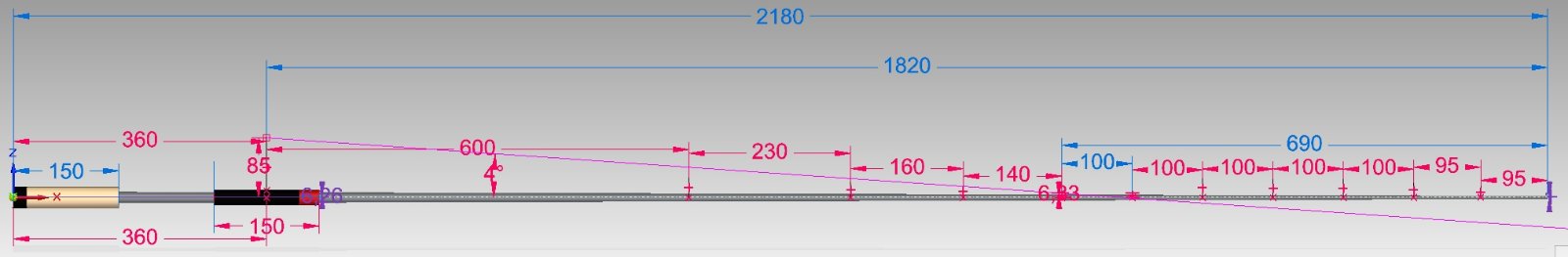

Les exemples donné sont à 9+1 et de mon coté avec un anneau de tunnel en plus je suis à 10+1 du coup.
Je vais essayer de placer mon premier anneau de tunnel (check point) à l'ai de la fameuse ligne à 4°
Ensuite comment définir l'espacement de mes 6 autres anneaux de tunnel genre si il semblerai que le premier anneau de tunnel doit etre à 70cm de mon scion ?
Donc la je fais
Version 1
8.5/8.5/9.5/9.5/10.5/11.5/12/15.5/17.5/24
Ou
Version 2
8.5/8.5/9/9/10/11/13.5/15.5/17.5/24
Un avis ? :D

A savoir que mon pied de moulinet se trouve à 36cm de mon butt.
Ce qui me fait entre mon pied de moulinet et mon scion 182cm.
Du Scion jusqu'au pied de moulinet si je fais :
9.5/9.5/10/10/10/10/10/14/16/23/60
Qu'en pensez-vous ? Est-ce possible d'avoir plusieurs fois la distance de 10 ?
(44.64 Kio) Téléchargé 0 fois
Edit: Excusez moi d'être un peu agaçant sur le sujet, mais je suis perdu sur la spé à mettre. Pas plus d'avis que cela dans le Forum ? :?

Essaie la spé que tu viens de mettre en plaçant les anneaux au scotch, mets en flexion avec un moulinet dans le pm et du fil passé dans les anneaux et poste une photo. On te dira si ça colle.

pour moi c'est propre.
si les écarts de ta réduction sont soignés (le plus simple c'est encore de suivre les recos Fuji) moi je dis : feu patate
