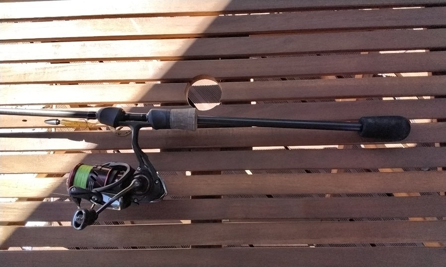

Voici mon sj9000,
j’y ai mis le stricte minimum (ou presque, j’ai un problème d’addiction avec les anneaux...)
84gr au total.
Vu la puissance light de la canne, je me suis permis de démarrer les ligatures sur les pattes des anneaux et de scinder les plus grandes en deux. :?:
Des avis contraires?

Je ne pense pas qu'on gagne beaucoup de poids sur les lig's , sur une canne home made ça doit faire 3/4gr (fil + vernis)d'autant que dans ton cas tu gagne uniquement sur le fil et un peu sur le vernis.
Pour ce qui est de débuter le rodbuilding, lorsque j'ai débuter il faut compter 80/100€ de consommable (vernis , fil à ligature, pinceaux, colle, scotch de peintre, lame de cutter, lampe à alcool )
j'ai fait mes reamers, j'ai fait mon banc de montage, tout ça s'amorti en 3 ou 4 cannes !
aprés j'ai envie de dire que canne du commerce et canne faite maison c'est.... incomparable !
en terme de poids, en terme de confort (canne faite pour ton bras !) qualité des matériaux (là je pense aux anneaux !) mais surtout en ressentie en pêche, c'est souvent le jour et la nuit !
J'ai pas mal de connaissance qui ont basculé dans le rodbuilding aprés avoir péché avec mes cannes !
Mais si c'est le bilan comptable qui est ta principale motivation, alors les cannes du commerce seront imbattables , du moins sur le bas de gamme !

Effectivement, je ne pense pas gagner beaucoup de poids, c’était plutôt dans un but esthétique, pour souligner le côté épuré au maximum pas de bagues, pas de ligatures superflues,...
Ma question portait plus sur l’aspect solidité, j’utilise des lignes légères en 7,4 lbs et 10,2lbs , et sur une puissance de 2-12gr, je ne pense pas tirer trop fort sur les anneaux.
Pour le moment rien ne bouge après quelques beaux poissons depuis l’ouverture, je serre les doigts et croise les fesses, et si je vois que ça craqué, je referais... :mrgreen:

j'ai des montages avec du fil métallique et trés , trés peu de vernis a tel point qu'on pourrais croire que je n'en ai pas mis !, sur ma canne à gros bass (Xray733) et ça tient bien , donc pas de souci pour ton montage !
