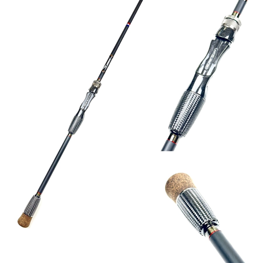

Longueur du blank en cm (ex:235) :
Nombre d'anneaux (ex : 8+1) :
Ref des anneaux et taille (ex : TKLSG25H)
Espacements en cm depuis le scion, du haut de la patte de l'anneau, côté scion (ex : 10-12-13 ...) :
Angles de rotation (ex : 0°-45° ...)
Poids du blank nu en grs (facultatif) :
Poids de la canne finie en grs (facultatif) :
Pour quelle usage avez vous monté ce blank et pourquoi ce choix de spacing chart ? :
Vos impressions :
Liste d’éléments pour la poignée (facultatif):
Pascal Af
Messages : 1310
PPS66H
Message par Pascal Af »
Nombre d'anneaux / 8+1
Ref des anneaux et taille : T2-MNTT5F-1.8 / T2-KTTG5 x5 / 2-KWTG5.5 / T2-KWTG6 / T2-KWTG7
Espacements en cm depuis le scion, du haut de la patte de l'anneau, côté scion : 9/10/11/12/13/14,5/17/24
Angles de rotation : à l'oeil avec moulin en place.
Poids du blank nu en g : 51
Poids de la canne finie en g :113, aucune volonté d'élimination du gramme inutile.
Pour quelle usage : Pêche Pelagique et aussi SharpShooting pour compléter le SSH637.
Vos impressions : le complément musclé idéal des IMMW68MX et SSH637.
Longueur poignée (butt/gachette) : 32 cm, un choix plutôt long pour une verticale, mais une volonté pour pêcher le butt caler sous l'aisselle, extrêmement confort en kayak.
