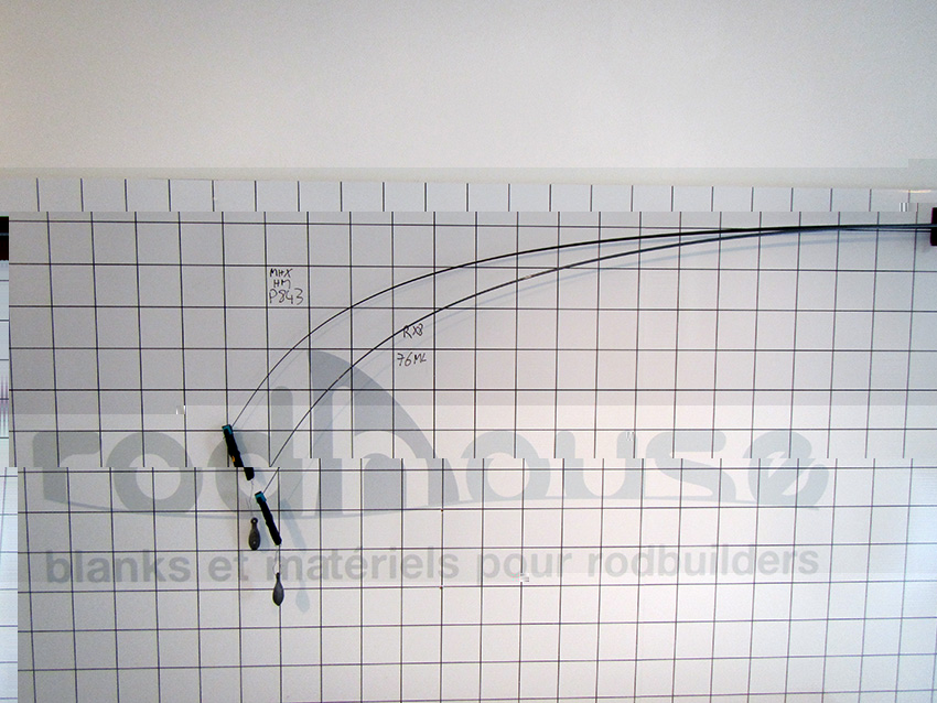

Re: Equivalent du rx8 76 ml pour la pêche en mer .
Et là , c 'est le gros problème du choix lors d' une modification du blank initial encore plus lorsque l'on s' exprime derrière un clavier et pas lors d' un essai sur le terrain .goulven a écrit :ça ne peut que tendre à rendre l'action encore plus de pointe, proportionnellement.l' action que pourra avoir le blank allongé de 15 ou de 22 cm
apres ... l'incidence exacte d'une telle modif il faut le faire pour le savoir.
C' est pourquoi goulven que je te réitère ma demande de contest des blanks :
entre la NFC Spin Jig 705-1 IM et la MHX HM-SJ843-MHX
et entre la MHX HM-P843-MHX et la Batson RX8 XSW76 ML
j'ai eu deux minutes
Je suis scotché par la dernière photo, j'aurai mis ma main à couper que le SJ705 était en haut et le P843 en bas
c'est le SJ 843 fret pas le P843
