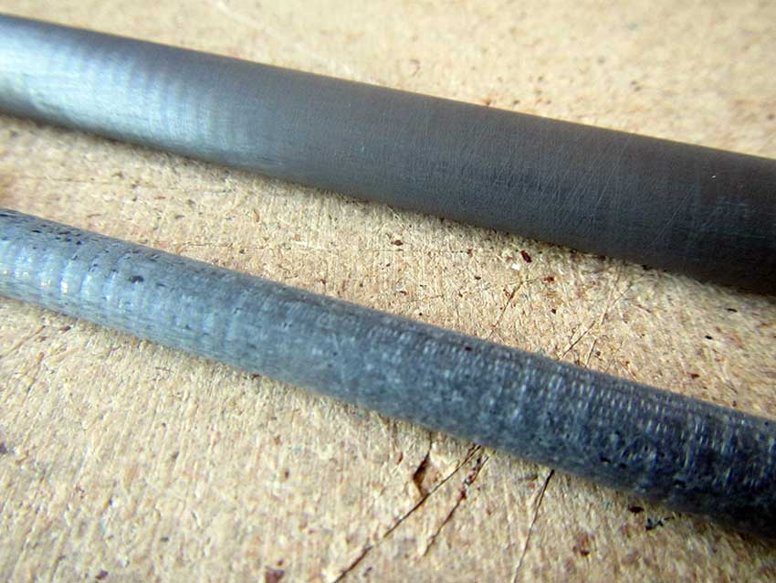

allez, le projet avance et il sera long, j'ai pleins d'idées dans ma sacoche,
j'ai poncé les deux parties, parce que je n'aimais pas les spires d'epoxy dues au cellophanage du scion en fibre, et parce que le talon c'est de la recup, puis je les ai vernies afin d'homogénéiser (quelle galère ce mot) le scion et le talon, et parce que sur un blank pareil la sensibilité n'a aucune importance.

le talon carbone en haut, et le scion en fibre en bas, une fois poncés (assez salement j'en conviens, mais j'avais mon style, t'avais ton style hoo hooo)
