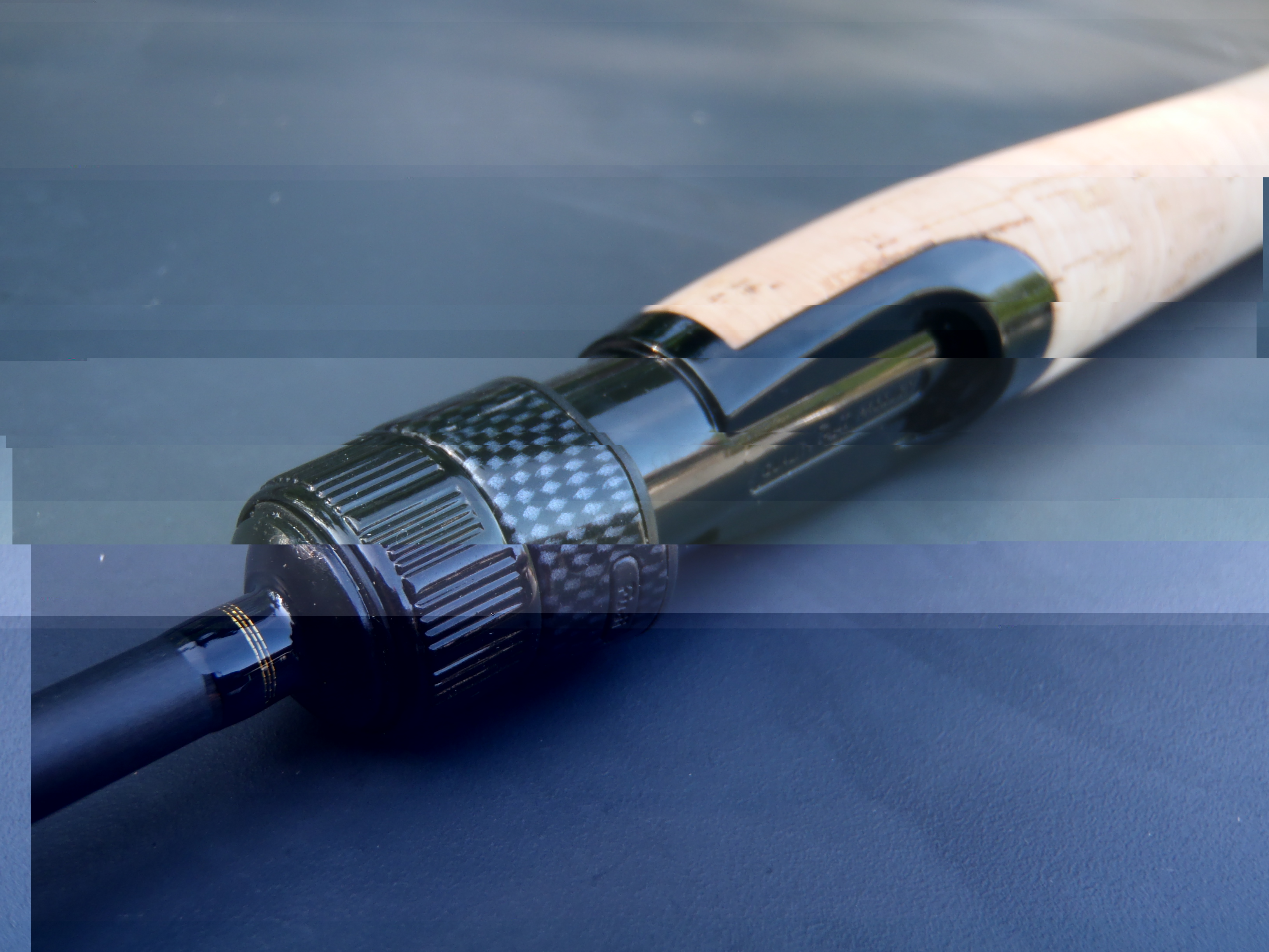

Depuis qu'on fait l'eloge de la 62L, j'me suis laisser tenter par ce petit bout de carbone.
c'est surtout sa plage basse qui m'interessait, pour envoyer avec precision des petits pn pour dame trouitasse sous les branches et sur des postes bien précis, test réel samedi matin(le vernis seche bien de ce temps chaud !!)
Pour la liste des fournitures :
le blank bien evidemment LE 62L http://www.rodhouse.fr/fr/blanks-de-6-a ... 00392.html
le PM : http://www.rodhouse.fr/fr/ips/872-fuji- ... 08725.html
un grip long liège que j'ai coupé a 29cm : http://www.rodhouse.fr/fr/split-grip/16 ... 16676.html
un joli petit butt : http://www.rodhouse.fr/fr/butts-carbone ... 18588.html
le nut pour faire un rappel "carbone" :http://www.rodhouse.fr/fr/accessoires-q ... 14610.html
une bague pour finir le pm : http://www.rodhouse.fr/fr/fuji-wcs/1122 ... 11220.html
pour les anneaux j'ai mis des BKLAG H en 16/8/5.5 et un tunnel de 4
et pour le scion : http://www.rodhouse.fr/fr/blgat/1756-bl ... 17567.html
j'ai ds un premier tps fait sauter la peinture du blank:
pour qu'il retrouve cette belle couleur mate qu'on aime tant :mrgreen:
a j'oubliais, j'ai raccourci le blank pour le rabattre a 175cm :oops:
pour les ligatures j'ai fait ds le sobre a mort pas de fiofio ;)
je la sors a 83 gr, super bien équilibrée 8-)
elle n'est pas sans rappeler la 68MX de Clarky :oops: ........
vivement samedi matin !!! :twisted:

83 grs?? :shock: :D :D
Super belle!
T'as utilisé quel outil pour enlever la peinture aussi proprement?

au top
si je peux me permettre, protège vite ton liège avec un saturateur, sealer ou que sais je

Ah que c'est beau le liège associé au carbone!

super boulot :shock: . carbone/liège/carbone, c'est magnifique ;) .
il est cool ce butt hein ? moi j'adore :D
ps : grillé le petit coup d'acétone à la base du vernis :mrgreen:

Merci les gars ;)
je vais voir pour le sealer, j'aime bien le liège qui se patine et prend un coup de vieux, merci du conseil Goulven ;)
ARPAL29 a écrit : T'as utilisé quel outil pour enlever la peinture aussi proprement?
avec un cutter, tout doux tout doux , et papier de verre, du 600 je crois :mrgreen:
John 5 a écrit : il est cool ce butt hein ? moi j'adore :D
tout pareil ;)

Magnifique, tu vas voir ce blank est une bombe !!!

Superbe ED! Je suis de plus en plus fan des grip long en liege, la classe....
Tu as fait quelle répartition pour tes anneaux?
Hâte de dépuceler la mienne qui sortira pour la première fois dimanche lors de l'open Float Tube de St Vicent sur Graon, épreuve GN-Carla!

Belle canne Ed 8-)
Sobre et bien finie, que demande le peuple de la pêche.

hey man, c'est du très bon taff.
c'est marrant comme le split grip est passé de mode d'un coup.
