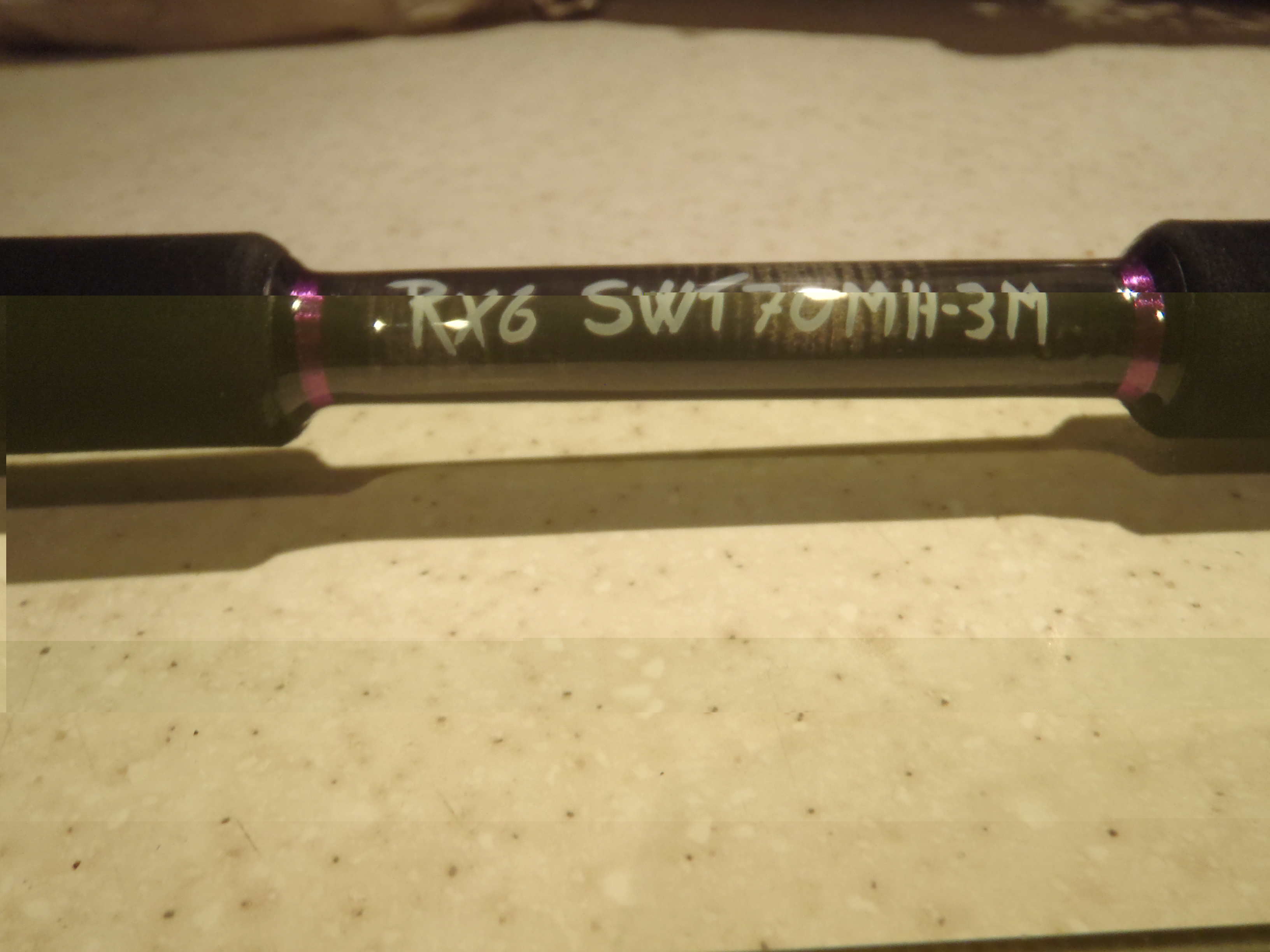

je me cherchais un petit blank pour mon futur voyage en saltwater , alors il me fallait, une canne pas trop grande, en multi brin pour pouvoir rentrer ds mon sac de voyage, d'une puissance environ 10/35g, avec un peu de reserve si j'ai la chance de taper de la belle carangue , gros capitaines , bartadets, grosses orphies a grosses dents et autres baracudas
mon choix s'est porté sur le RX6 SWT70MH-3M
ma liste de fournitures:
donc le RX6 SWT70MH-3M http://www.rodhouse.fr/fr/blanks-de-7-a ... 06929.html
pour les anneaux un Pack KR 7' Metal Alconite H http://www.rodhouse.fr/fr/alconite-meta ... 15419.html

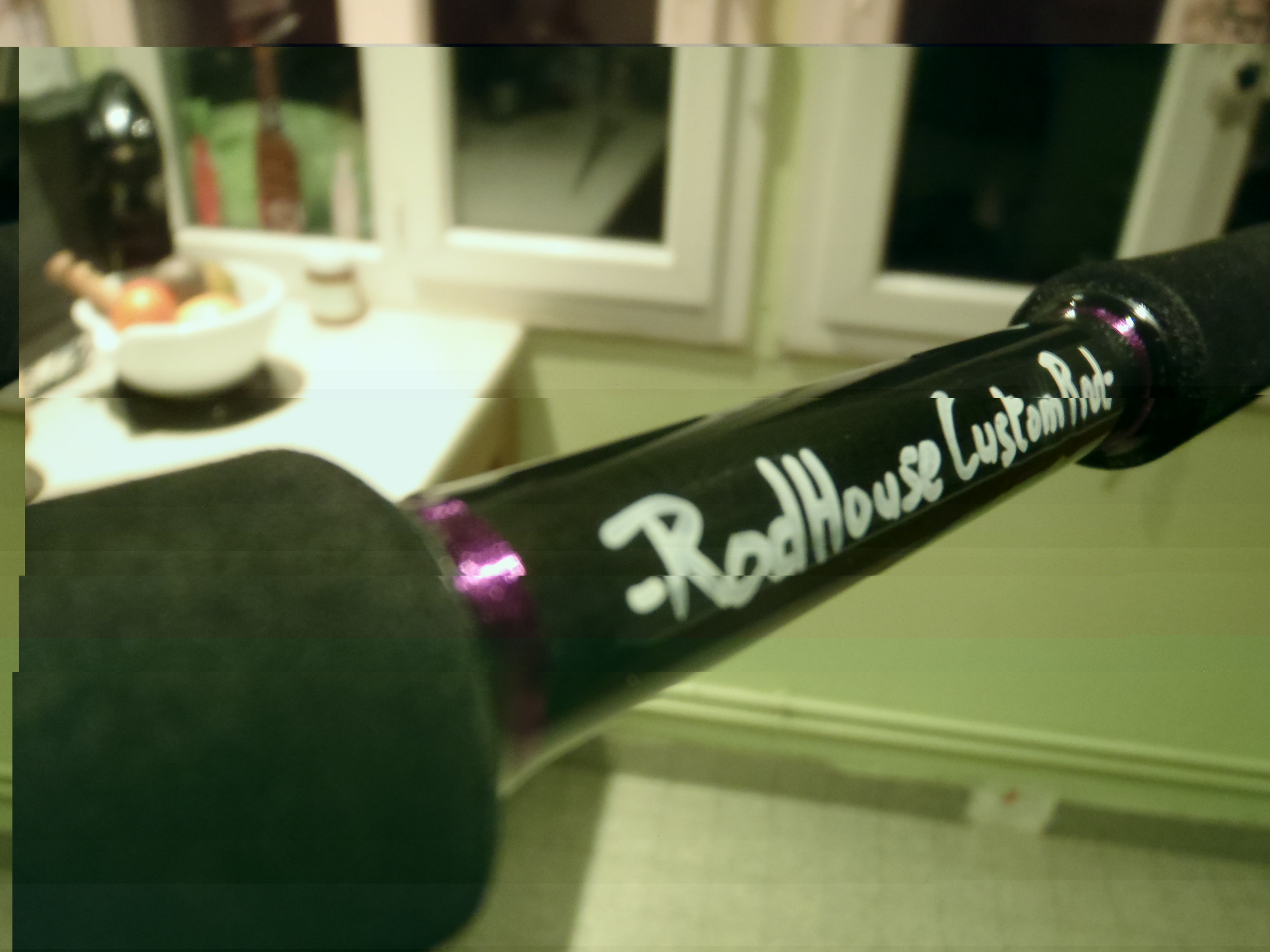

pour le grip un Grip EVA long pour VSS 17 http://www.rodhouse.fr/fr/split-grip/75 ... 07551.html que je trouvais trop court du coup un bon coup de cutter en plein milieu et hop en v'la un split grip tout mignon
pour le butt un EVABC20 http://www.rodhouse.fr/fr/toutes-les-po ... 03645.html
pour le pm (j'ai fait ds le classique) VSS M17 BLACK HOOD http://www.rodhouse.fr/fr/vss/713-vss-s ... 07131.html
pour le QL un Fuji KDPS-17 http://www.rodhouse.fr/fr/accessoires-q ... 02402.html agrémenté d'un Eva Grip pour Quick Lock 17 (KDPS17) http://www.rodhouse.fr/fr/toutes-les-po ... 06295.html
pour le bling bling (c'est une canne de vacances qd même
et du fil purple metallic
J'ai pas trop l'habitude des cannes pour homme, qd j'ai déballé le toblerone j'ai eu peur de la grosseur du butt
bon ben là je suis fin prêt pour partir , enfin je crois
