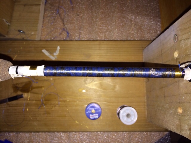

Voici mon avancement, j'ai collé mon sticker et fait mes ligatures, mon tiger wrap.
Vous remarquerez vite que mon pm n'est pas complet, j'ai cassé mon premier quick lock en liège et ensuite à réception du second sur une deuxième commande j'ai reçu un butt car erreur sur la commande et sur le troisième envoi et bien j'ai pas eu de bol, pièce fissurée... je préfère avoir la guigne en montant la canne qu'en l'utilisant
C'est con l'ouverture c'est demain donc solution B !
Ce soir j'assemble tout mes sans coller ni le quick lock, je metterai juste un point de colle sur le butt pour pas le perdre et puis voila, je finiolerai l'assemblage le weekend prochain.
Donc voici ma petit 62L, pas totalement prête car dans l'entre fait j'ai refait plein de fois mon tiger, 3fil... 2 fil... mauvais choix de couleur, bref j'ai retirer deux fois vernis et remis à nu....
vous remarquerez que le vernis n'est pas bien plan, j'ai tellement débuller que quelques grosseurs sont visible, rien de bien génant, mais un petit ponçage et une seconde couche viendront donner le resultat escompté
j'aime beaucoup mon tiger, la photo ne rend pas top car le rendu est vachement subtile à l'eau et en fonction de l'angle aussi, mais c'est bien plus pertinant en réel, toutefois le choix des couleurs est pas top, une base blanche aurait été bien plus judicieuse que le or et bleu métallic. J'ai tenté de garder l'or en seconde couche... affreux... on ne voyait rien d'autre que des fils espacés ! j'ai refait et la j'ai gardé le bleu metallic et la... je suis comptent
vous remarquerez a gauche... c'est bien plus sombre le bleu... ah bas ouai... je suis con, j'ai juste redémarrer ma deuxième ligature après la première... le bleu est ma ligature d'arret de la première couche... bon on y prete pas totalement attention... mais bon....
Ensuite mon sticker
j'adore !
il est excentré par rapport au ligature, c'est mon choix car je pose le doigt juste derrière la truite. Le vernis sera aussi à reprendre avec une seconde couche. L'écriture est un peu pixelisé de près mais c'est vraiment que de près.
puis mes petits anneaux, j'aime bien et là, pas besoin de retouche je trouve.
donc ce soir, j'assemble le quick lock et le pm et surtout, je colle l'anneau de tete à la bi compasant 90 sec ce soir
