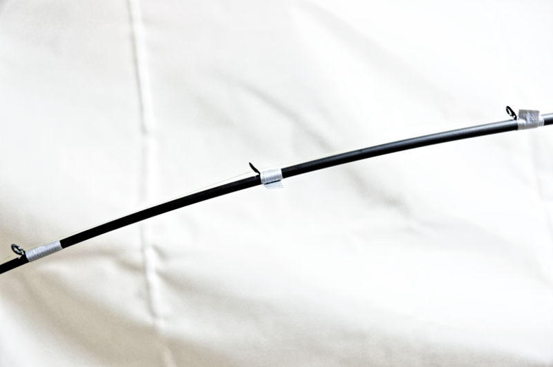

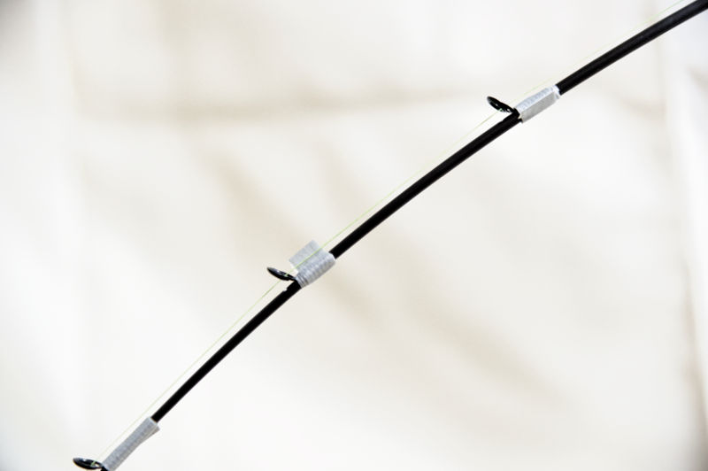

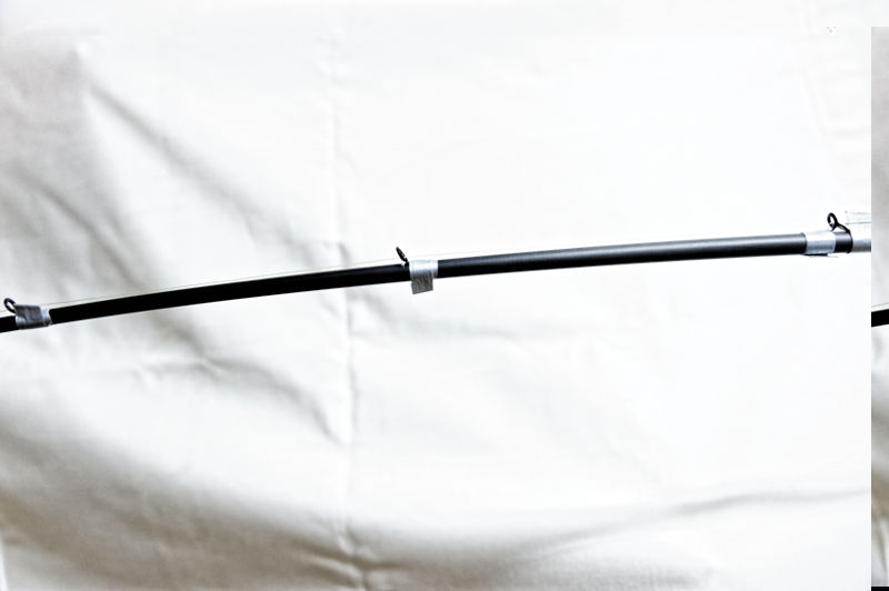

Voilà les images.
D'abord les gros plans par groupe de 3 anneaux avec la spé fuji (clic sur l'image pour voir la tresse):

Puis avec ma sapé, adaptée de la Fuji.
L'idée, c'est de resserrer un peu les 5 premiers anneaux pour écarter la tresse du blank là où elle est proche et de garder l'étagement des autres, ce qui permet d'allonger un peu pour rapprocher l'anneau 1 du guide fil.
En Fuji sur 9 anneaux, çà donne :
8-9-10-11-13-15-17-19-23 pour un total de 125
Distance guide fil/premier anneau 68cm
La mienne sur 10 anneaux çà donne :
7-7,5-8-9-10,5-12,5-15-17,5-20-24 pour un total de 131
Ca me parait plus équilibré, la distance fil/blank est constante sur la zone d'effort, çà me parait mieux que l'autre.
A vous (merci d'avance)

Laissez tomber les photos, j'ai fais une erreur dans la spé, et j'ai compris pourquoi la répartition était bizarre... si on prend les espacements d'une canne de 7" et qu'on les reporte sur une 7"9', bin çà marche pô
J'ai hésité à quand même ajouter un anneau, mais je suis resté sur la sapé Fuji finalement .
