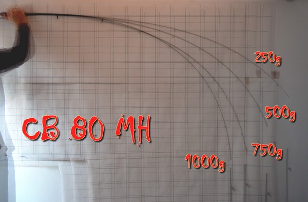

LeMoutch a écrit :Très bien joué, ça claque. Bien curieux de voir les courbes
:P
Pour le kg, je suis à peine horizontal, elle doit descendre un chouia de plus. J'ai eu peur de mettre plus de poids, pis j'avais pas la place, là!
