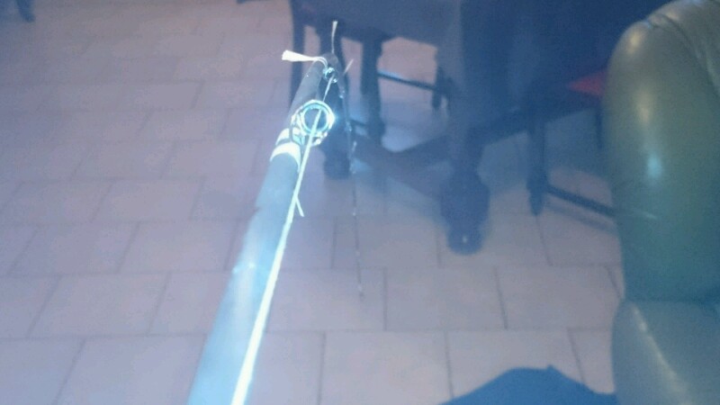

Voici le positionnement des anneaux avec 200 g
Spé 8-9-10-11-13-15-17-19-23
Spirale 0-60-120-180
Distance premier anneau / axe bobine 52.
Tresse à +/- 2mm du blanck entre 2 et 3ème anneau

Çà n'as pas l'air mal tous ça

par lesfilmu » 04 mars 2016 08:35
On ne voit pas la tresse, essaie de cadrer plus serré, pour n'avoir que du début du tunnel au tip, et si possible, passe une ficelle plus épaisse que la tresse

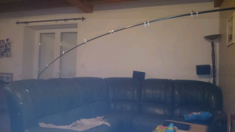

par scalaire49 » 04 mars 2016 08:43
Avec 540 g.
J'ai pas pris le rapporteur pour la spirale. C'est plus à l'oeil
