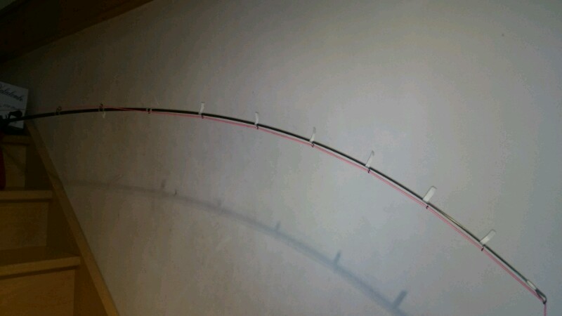

Pour la répart, sur le papier ça me parait pas mal mais j'y vois rien sur tes photos ^^'
Sinon, une petite idée : entre ton tube de déco et ton PM, pourquoi ne pas faire une ligature noir toute simple ? ça finira l'ensemble comme ça …

Nouvelles photos toujours avec 200g:

Re: Ma première :SJ 705 IM casting
moi je dirais feu patate
Juste un un qui me titile, le premier anneau de rotation celui a 60° c'est 60° par rapport a ou que tu l'as placé?
J'avais mis 30 et 150 depuis le dessus. J'ai modifié...
Si tu as pris refais ça je pense que tu doit être bon
Premier essai de ligature: le sion...
On aperçoit le blanck entre le tube et la ligature.
Si je la rallonge, je monte sur les 2 pattes de renfort.
Est-ce-que je laisse ou je refais plus long ?
OK je referai plus tard.
Numéro 2:
Numéro 2:
si l'espace est très faible, c'est pas gênant ! En fait, le problème est purement esthétique
C'est bien parti !
C'est bien parti !
