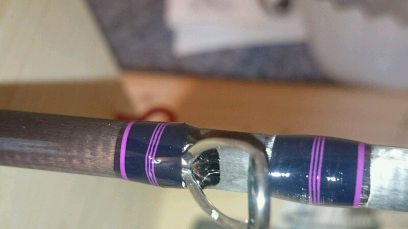

Bon finalement, j'ai tout ligaturer...
Premiers tests de sensibilité, ça devrait promettre !
Jamais ressenti de telles châtaignes !

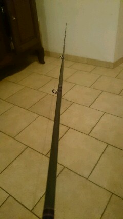

Le tourne broche est lancé

Joli tes ligatures… c' est marrant je suis parti sur le même code couleur pour la mienne

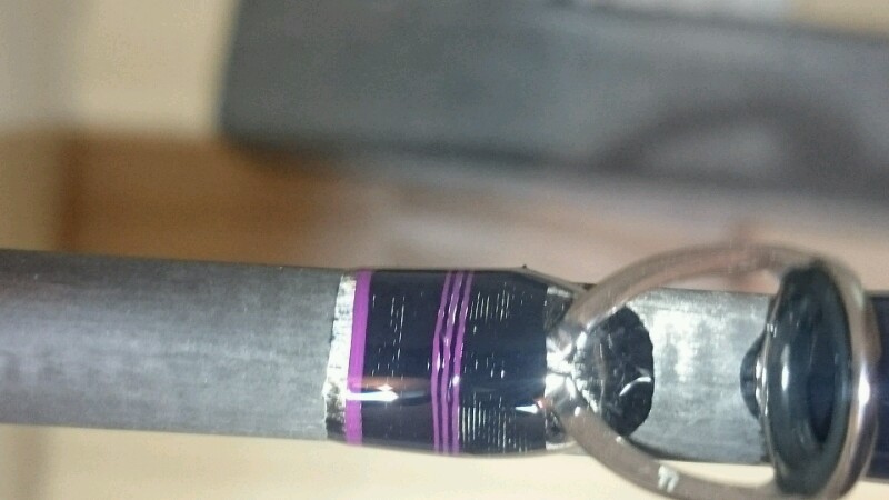

A mi-parcours de séchage, on aperçoit les petits défauts: l' extrémité d'un fil de ligature qui réapparaît
. J'ai pas dû approcher le briquet assez près.

Faut recouper le petit ergo au cutter apres avoir mi un coup de briquet. Joli taf pour une première

pour le petit ergot j'ai une solution désormais
quand je rentre le fil sous les spires juste au debut (j'éssai de la coincer à la premiére spires) et je le coupe net à1mm puis je tire sur la boucle mais de travers (en général je coince la boucle avec 8/10tours)
de ce fait le petit bout de fil ne dépasse jamais des spires
