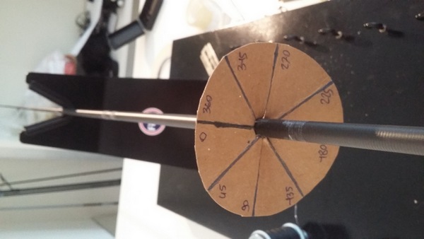

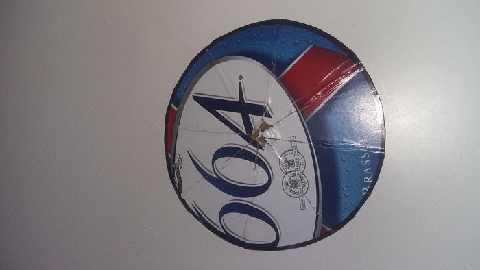

Salut les rodbuildeurs je me permet de créé ce petit post pour partager ma méthode simple et rapide.
On aura besoin de:
-Un rouleau de scotch
-Un stylo
-Une règle
-Un cuter
-Un pack de bières de votre choix
Donc:
1/ Ouvrir le pack et boire les bières
2/ Prendre le carton et tracer un cercle a l'aide du rouleau de scotch
3/ Découper votre cercle
4/ Le plier de manière symetrique une première fois afin d'avoir des marquage net et répéter l'opération en pliant plusieurs de façon à former des angle de 45°
5/ Tracer des traits sur vos pliures
6/ Découper en étoile le centre de votre disque
7/ Embrocher votre blank en positionnant le 0° sur l'arête
Et voilà attention lors de l'utilisation du cuter, chacun réagit différemment selon le nombre de bières consommées. C'est pourquoi je me retire de toute responsabilité concernant un éventuel accident. :D :D
