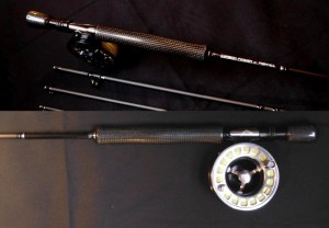

L'ensemble fini, usiné/emboité :

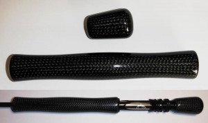

La Full Wells et le butt finis collés avec le PM sur la mhx F908 montée là http://www.rodhouse.fr/forum/viewtopic. ... 947#p82941
Photos pourraves, ça rend mieux en vrai.
