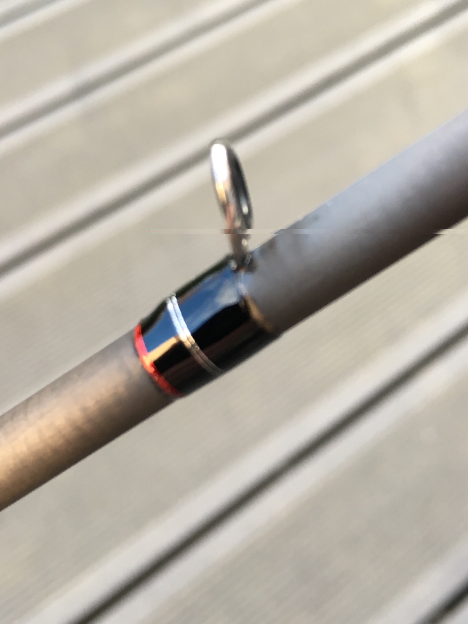

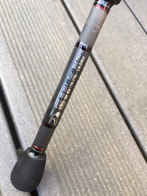

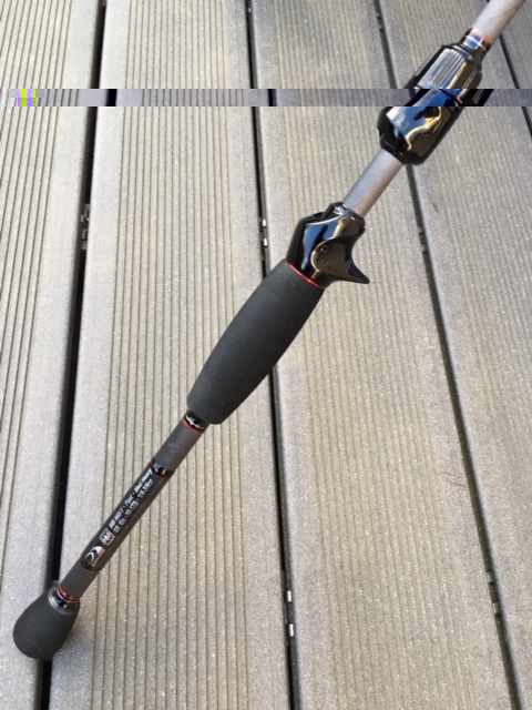

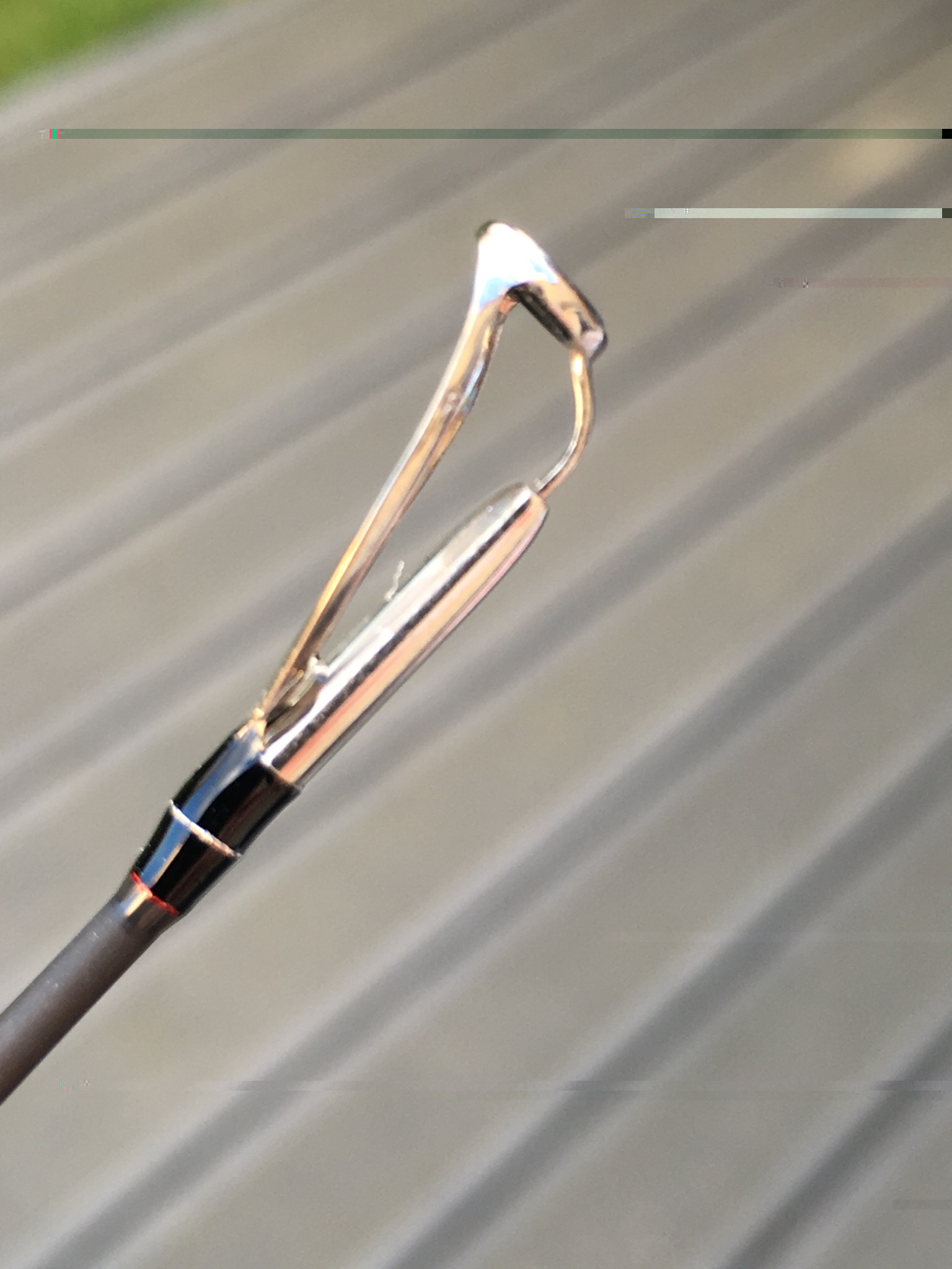

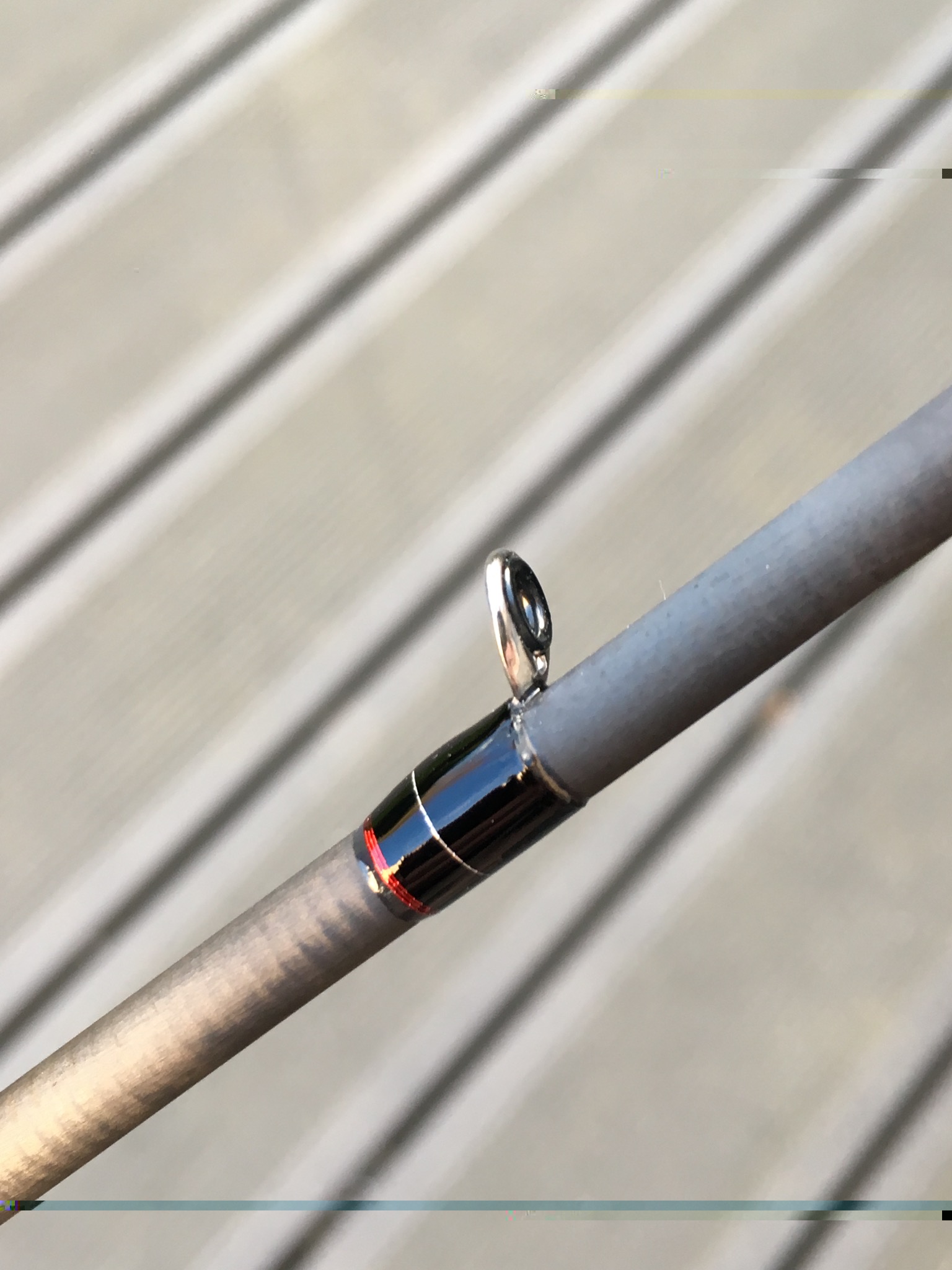

Alors la liste des courses pour ce MB 665-1 (HM) :
  • Tête de scion Fuji MNAT 5-2(5).
    Fuji Alconite KTAG5 (x5).
    Fuji Alconite KBAG-5 , KBAG-6 et KWAG-7.
    Porte moulinet Fuji SKTS 16 Gloss Black.
    Bague Matagi RSR-SKTS Red.
    Rear Grip casting pour SKS 16 et 17.
    Butt EVA style Skeleton (BUTT-BGKSE).
    Bagues Fuji WCS16.
Tout ça ligaturé (montage casting en spirale) en ProWrap taille A Noir avec des liserés Metallic Taille A Red et Chrome.
Et hop 90grms qui vont faire le bonheur d'un pêcheur de l'Est ;)
