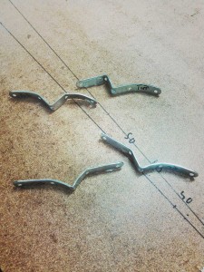

Petit retour sur un comparo réalisé entre la Tuff Glue et la colle Flexcoat classique.
Il s'agissait de deux morceaux de ferraille présentant la même forme, grattés de la même manière, collés au même moment, même endroit, puis laissés séchés quelques semaines.
en traction pas de différence, à deux bonhommes impossible de séparer les éléments.
par contre à la torsion, à l'arrachage, les sections collées à la Flex ont rompu au premier effort, tandis que les sections collées à la Tuff Glue ont nécessité 5 ou six flexions dans les deux sens , jusqu'à devoir tordre le métal. Clairement rien à voir en terme de solidité, juste pas la même galaxie. Tuff Glue win.
