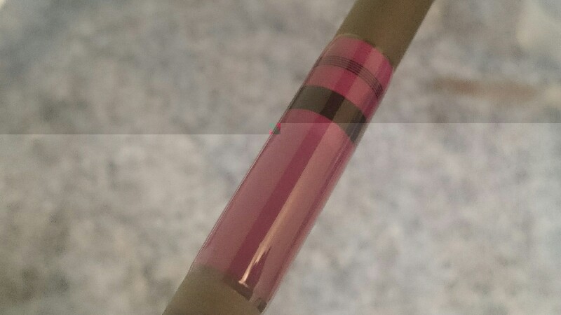

Après midi rodbuildage.
Séchage du vernis en cours.
