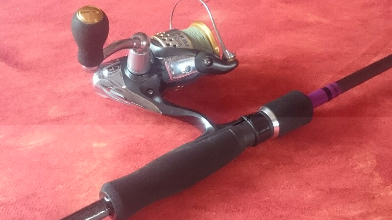

Voici quelques photos de la canne terminée,
poids final de la canne : 103 g.

En effet, les petits poissons nageurs de 2,5 g lui étant destinés se lancent aisément, même si on sent la limite, et le ressenti de leur nage est très bien retransmis. Pour animer en walking the dog, là c'est génial sur des 50 mm.
Concernant les leurres souples, tête plombée de 2,5 et one up 2', ça part bien également,mais je trouve que le ressenti de la topographie et nage du leurre est assez difficilement perceptible.
Avec tête plombée de 5 g et leurre de 3', là je sent mieux les rolling mais il faut quand même le doigt sur le blanck
( peut-être plus perceptible avec un skeleton ?). Je n'arrive pas trop à différencier le HM avec mon 705 IM. Je ferai un essai avec montage texan ( plus de liberté du leurre.), mais il a tout de même une incroyable résonance.
J'essaierai des grammages supérieurs ultérieurement.
Ce qui est vraiment le top, ce sont bien les touches !
J'ai piqué un petit aspe et la décharge était terrible !
Cette canne est parfaite pour ce qui lui attend !

Re: nouveau projet : 762 HM
j'adore ce genre de retour
Moi qui me pose des questions sur une future canne UL longue, j'ai de la chance, en ce moment, cette 762 HM est souvent montée Et les retours de pêches sont vraiment très très alléchants
En tout cas, superbe canne, et bon compte-rendu, moi aussi j'aime lire ces retours
