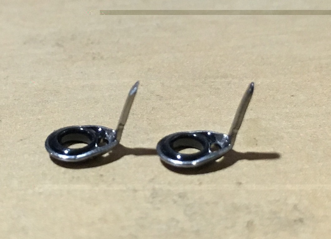

Bon tant que la Dremel est sortie j'en profite pour limer la patte du T KLTG16H : Et celle du KLTG7M (avant/après): Et tant qu'on y est les KTTG4 y ont droit aussi (à gauche après à droite avant ) : Ca suffira pour ce soir.

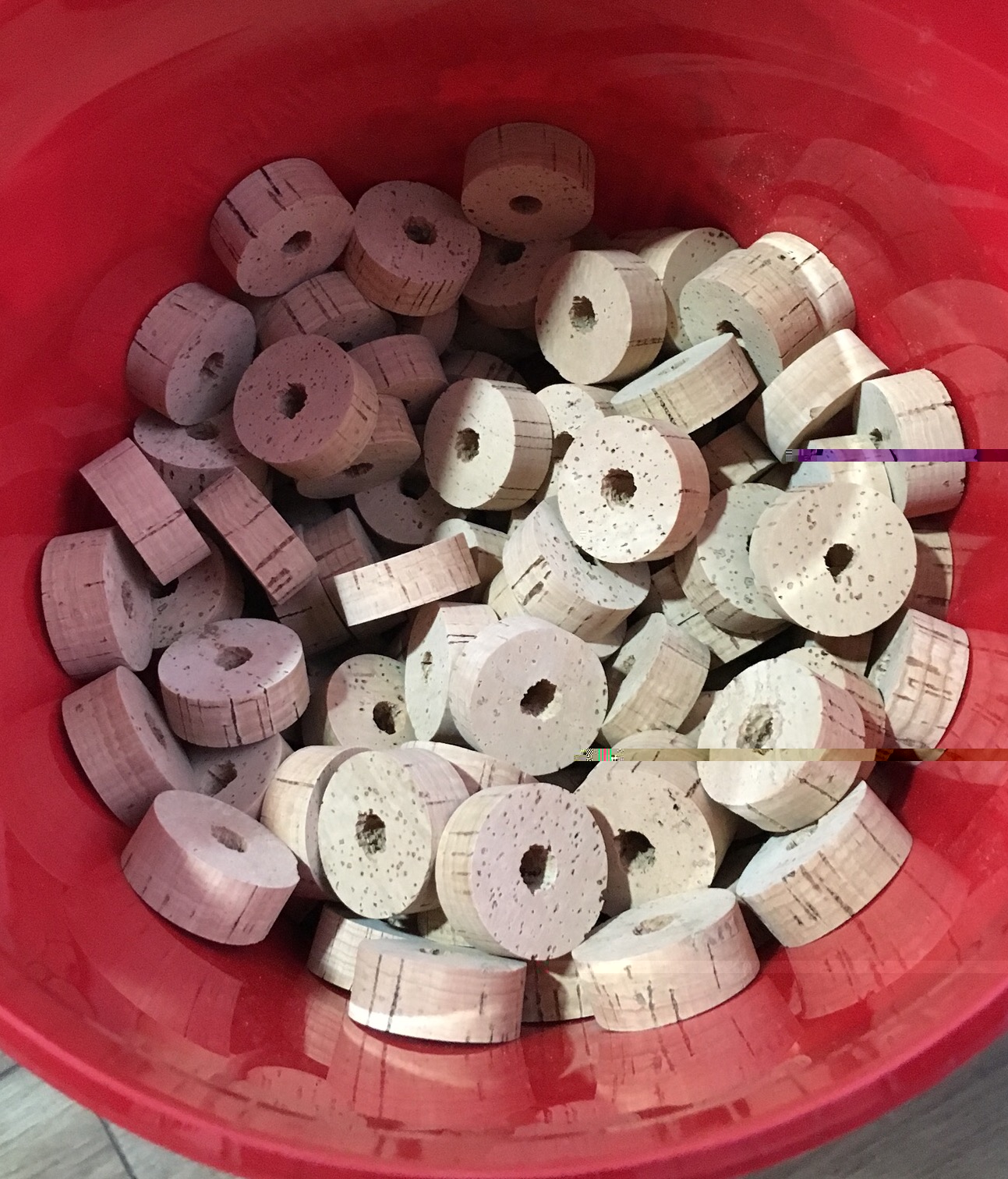

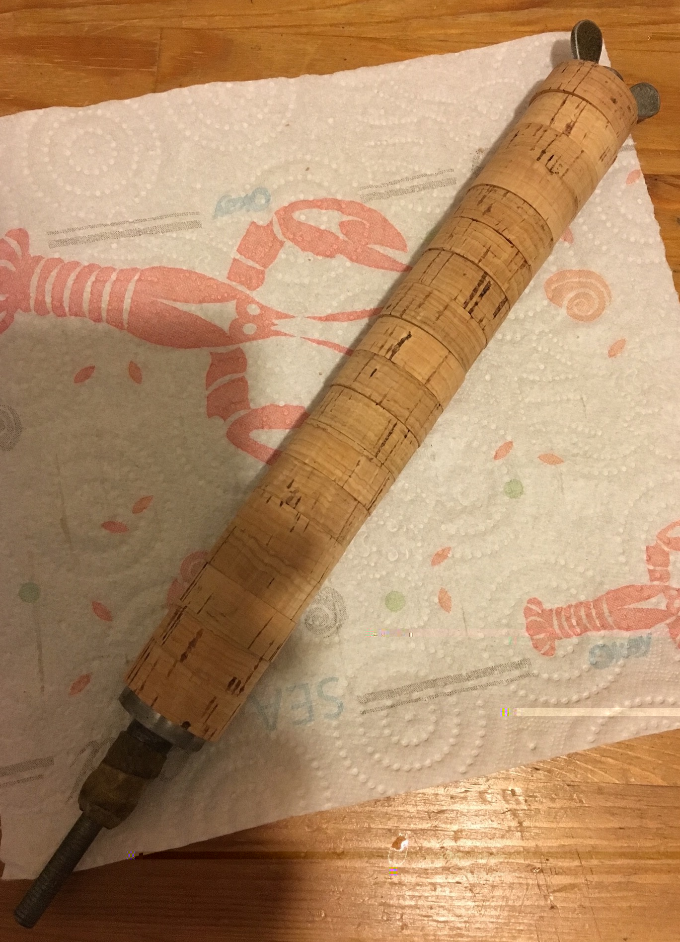

Il va me falloir un cylindre d'à peu prêt 220mm (en tenant compte des tenons qui iront dans le DPS16(voir butt (que je n'ai toujours pas choisi ) donc je prépare 18 rondelles :
Une fine (très fine) couche d'epoxy entre chaque et mise en pression :

Plus qu'à patienter que cela soit bien sec :
