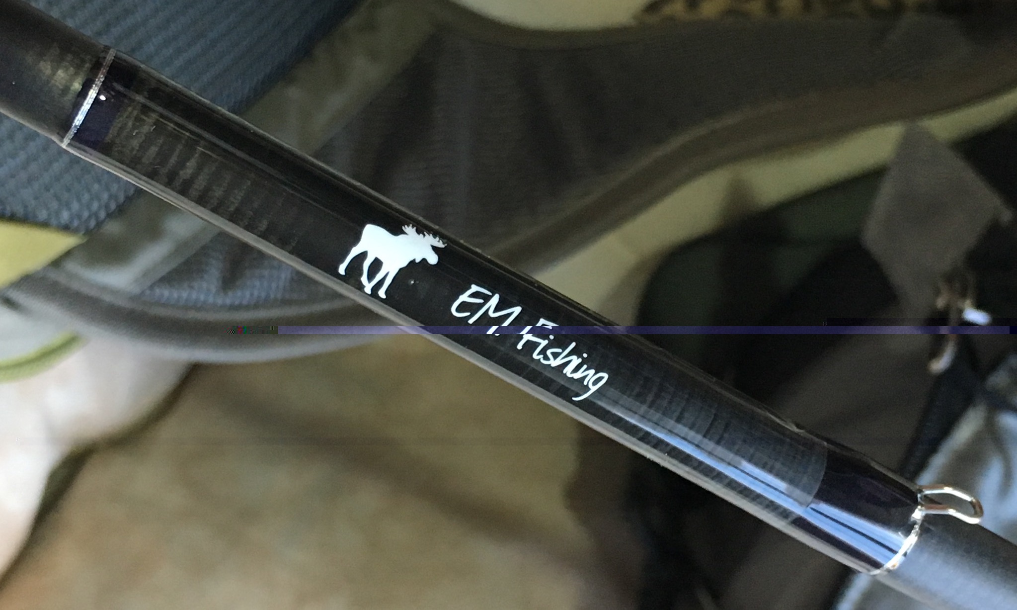

Reste le Marquage :
Et la signature :
Bon la suis dans l'expectative me faut plus de lumière pour trancher, je laisse ainsi ou je reprend le marquage qui est peut être perfectible (et je mets où pas 3ieme couche sur KLTG16H voir KLTG7M).
Ca me semble tres bien mais j'ai l'impression d'avoir un petit manque sur la signature, un fil sur le marquage, un picot sur l'accroche leurre (peut être poncer un fil) et peut être un spot sur KLTG16H ou le vernis est moins profond.
À voir avec meilleure lumière :mrgreen:

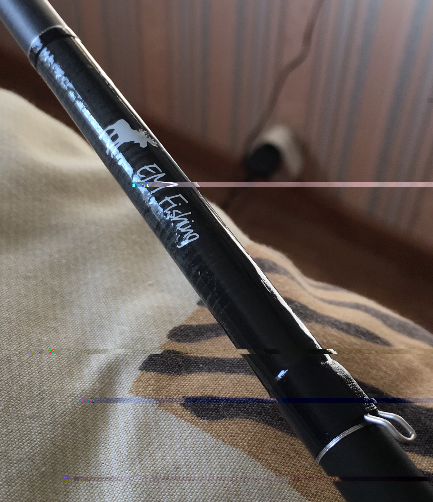

Bon bien sur j'ai chercher à fignoler.
Ponçage marquage et coupe du picot sur accroche-leurre (j'avais effectivement attaqué un poil un bord de ligature sûr 1er ponçage :mrgreen: ).
Ponçage KLTG7M et KLTG16H (et coupe d'un petit reste de picot).
Et donc 3ieme couche.
La le marquage est bien.
Mais le mieux étant l'ennemi du bien j'ai du encore accrocher le fil lors du ponçage des KLTG, donc un micro picot sur chaque :mrgreen:.
Donc re scalpel et très léger :mrgreen: ponçage.
Et re epoxy, la ca tourne et ça a l'air OK (on verra une fois sec si je peux enfin coller le butt et donc finir).
