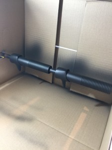

Re: NFC Mag bass 709 HM plus étape peinture
Suivre les étapes suivante
Bien nettoyer le support à peindre, poncer... etc
Passer une couche de sealer, la sous couche, la couche
D'accroche, il y'a du sealer noir ou blanc selon la couleur
qu'on va déposer ex. Pm gris sealer noir Pm orange sealer Blanc
2 eme étape la couche base, couleur de base
3 eme peinture avec effet ex . Diamant, caméléon, interférences etc....
4 eme étape le vernis
Attention ! Pour réussir c'est peinture, vernis bien suivre à la lettre le mode d'emploi Du fournisseur
Les peinture de base sont généralement semi opaque
Les peinture à effet sont à vernir dans les 30 mn après avoir été pulvérisé
Pour le vernis bien utilisé les diluant fourni pour avoir un joli tendu
Après il n'y a pas de mystère il faut tester essayer recommence ponce...
