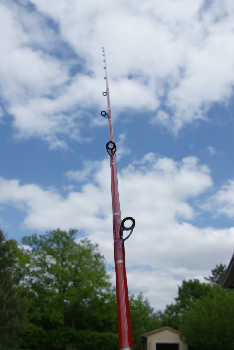

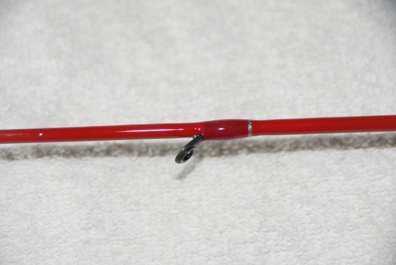

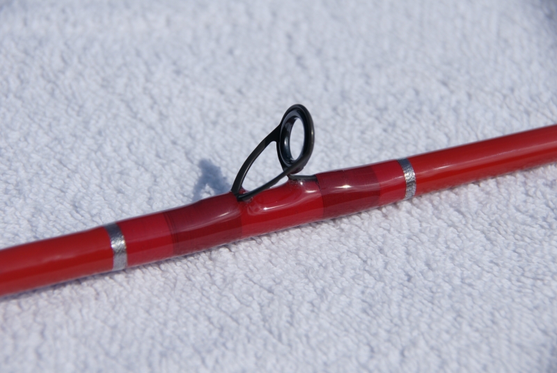

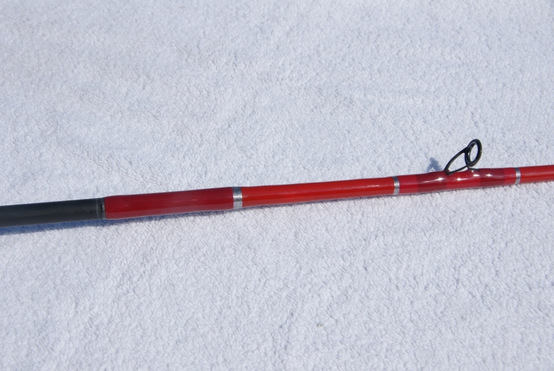

Et Voici le scion :
Décapage-sous couche gris métal pour la couleur rouge - Rouge polyuréthane - Sous ligature en "A" pour les KWSG - vernis - ligature en "C" pour KW et LBDSG - vernis - couche de Flex Coat lite sur ligature.... soit 48g pour le scion.

Les tenryu n'ont qu'à bien se tenir :mrgreen:
Joli montage une fois de plus.

Beau travail de transformation et jolie couleur ;)
J ai déjà remonté plusieurs 6.2 en casting mais perso je coupe le blank de plusieurs centimètre (au moins jusqu au premier anneaux) afin d obtenir une canne un plus puissante afin d animer un inchiku de 150g efficacement au delà de 80 m de fond et par des courants assez fort.
Franchement d origine je trouve la canne trop molle en pointe et limitée à 120 g pour être efficace.
