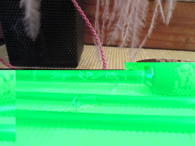

Ce que j'appelle un vrai talon de combat c'est celui qui te permet de combattre un gros poisson avec un réel confort de tenue, qui écarte le moulinet de toi à minima et l'empêche de frotter contre ton waders lors des rushes (te permettant au passage de rembobiner sans te mettre un coup de poing dans le foie (modèle droitier) ou le pancréas (modèle gaucher). Son butt est aussi d'un bon diamètre pour les mêmes raisons. On trouve généralement sur les modèles de canne à mouche #8 et plus des talons de combat de 3cm de long max par 2,5 de large, décoratifs mais qui ne servent à rien. Le mien fait 6X4. je préfère sacrifier 20 ou 30 grammes sur le poids total d'une canne et avoir cette aide technique. On est bien d'accord qu'on ne parle pas de pêcher les petites truites noiraudes de mon Morvan proche, mais plutôt les grosses carpasses, poutrasses et autres moustaches du val de Saône à la mouche ! :mrgreen:

ça y est, ma vieille Sage est refaite:

magnifico.

Jolie dame, certainement... vivement la poutrasse-baleine d'exception pour éprouver le confort de ton talon.

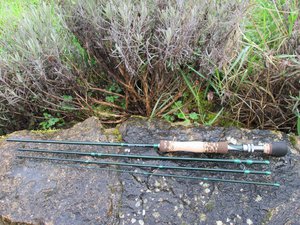

La RX7 Batson 909-4 est elle aussi terminée (mais pas encore essayée, contrairement à l'autre):
Je ferai un retour sur le blank quand j'aurai secoué une ou deux carpes, mais surtout quand cette p...ain de pluie et ce c...ard de vent s'arrêteront enfin !!! :evil: :evil:

si ça c'est pas un butt a la Kim Kardamachin j'm'y connais pas :D
elle est canon cette Batson ;)

Beaucoup trop de boulot à mon goût m'a empêché d'essayer réellement ma RX7, à part sur 2-3 carassins suicidaires.
C'est maintenant chose faite :
Elle a le comportement qui me convient avec les carpes : capable de mater les départs, bonne réserve de puissance. La semaine prochaine, je l'emporte dans le Morvan essayer les becs...
