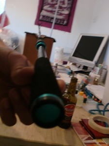

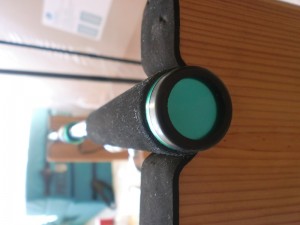

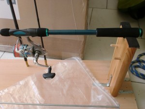

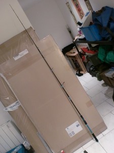

pour la poignée split grip que je voulais courte j' ai utilisé:
- NTRKDPS 16 : VERTE
-Grip EVA pour KDPS de SKELETON 16
-Mini Fore Grip EVA
-Grip EVA pour KDPS de SKELETON 16 legerement recoupé
-Butt cap rodhouse à tenon -GREEN
-BF5_625

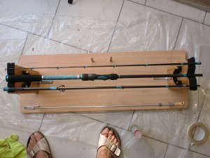

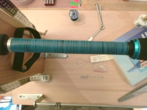

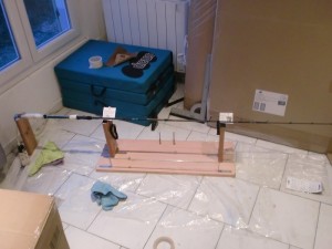

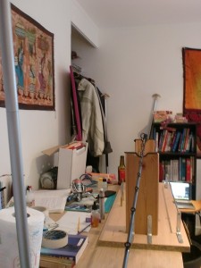

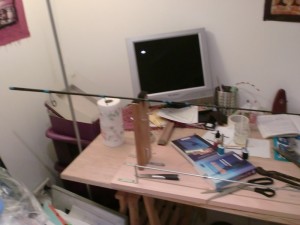

viens ensuite le collage des anneaux, la première canne je l' ai fait au scotch mais pour le tunnel c'était galère je prefere la colle quand c'est minus ( tunnel en 5.5) :cry:

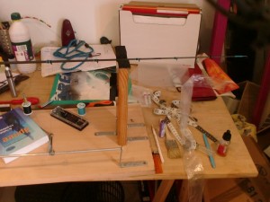

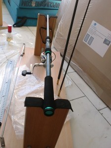

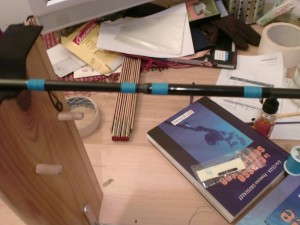

et rebelote:
religature (cette fois par dessus les anneaux si vous suivez)
deuxième passe pour le tiger wrap, cette fois ci dans le sens inverse de la premiere et avec le fils que l'on retire
a oui j'oubliais ponçage avant au 800 puis 1000 a l' eau pour une meilleure accroche

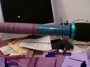

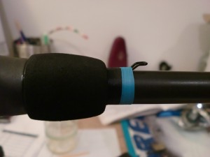

accroche leurre
accroche leurre
j' en profite pour ligaturé l' accroche leurre (me dite pas que ça ce met dans l'autre sens :twisted: je suis pas trop fan du drop shot :lol: )
j'ai comme je le disait ligaturé les anneaux
et repris les emmanchements avec du light blue

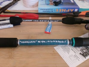

après avoir vernie a nouveau ça donne çà:
puis reponçage
et signatures ( la première canne sera l' objet d'un prochain post )

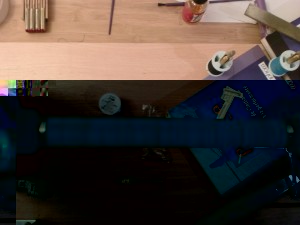

et en dix de der:
dernères ligatures sur les anneaux
retouches avant le quick lock au niveau du tiger wrap (petit accident de parcours la bague c'est décollé du coup j'ai refait l'encoche et recoller l'ensemble, mais le split grip a gagné 5 millimètre, j'y ai collé le sticker PM rodhouse et soigné la finition)
enfin la dernière couche (3eme) de vernis

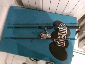

ça y est on arrive a la fin :o
merci en espérant que ça vous sera utile :idea: autant que le forum me l'a été lors de cette réalisation :!: :!: :!:
a ce jour c'est celle qui m'a pris le plus de temps mais c’était un plaisir ;)
une petite pour la fin vu que j'ai commencé avec un petit poisson
cette becune est pas bien grosse non plus mais voila l' utilisation que j' ai de cette canne!
son action moderate fait qu'elle est pas mal aussi en traine lente :oops:
