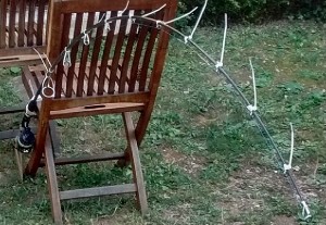

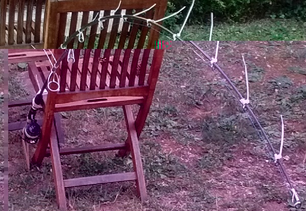

j'ai mis monté mes anneaux sur rizlans et mis en tension a 45° avec environ 1 kilos (le wrap n'a pas bougé ouf ) ça me semble pas pire ? si une âme bienveillante pouvait donner son avis

ça me parait pas mal ton histoire de répartition d'anneau

merci islou
ça me rassure
je vais rester sur cette config ! par contre je vais peut être légèrement décalé le premier anneau du tunnel qui casse un peu de visu (sur les photos c'est pas évident a voir )

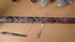

voila le wrap est finis 3 jours pour le terminer (pas en continue mais quand même)
bon sinon je suis assez content du résultat vu l' investissement mental et physique que ça représente j’espère réussir autant mon vernis le bouquin m'a énormément aidé !

Sympa tout plein ton wrap.
Pense a mettre du CP (3 couches en ce qui me concerne)
