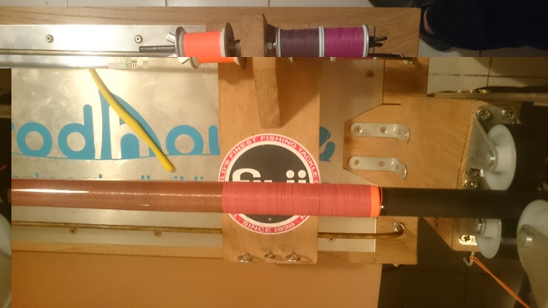

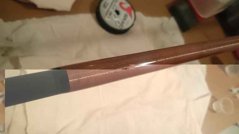

salut a tous , je suis de retour pour finir ce petit tuto sur ma R710
alors , le tiger wrap m'a causé quelques histoires ( j'ai du recommencer 3 fois le second wrap ) pour réussir a avoir un effet "TIGER" les sous ligatures : 1 couche de verni , petit ponçage et ligatures ( pas de surligature pour le moment , on vera apres un gros poisson si y a besoin )

voila le tigerwrap en version orange :
je pose un sticker sur lequel j'ai crée un petit logo et inscrit les caractéristiques :
