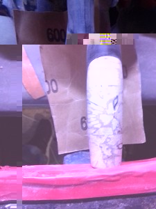

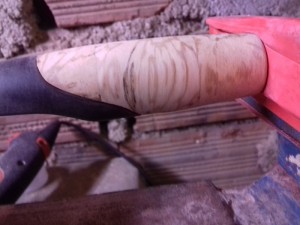

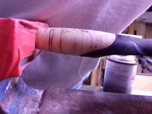

voila les photos dsl pour le retard pour la technique c était ponçage et essayage ponçage essayage jusqu a ce que la forme épouse le porte moulinet

Re: poignée vss
Vraiment top du beau travail

Re: poignée vss
Très sympas, ça m'a l'air vraiment bien ajusté ^^
Une fois traité ça va être superbe je pense !
Par curiosité quel poids fait le tout ?

Re: poignée vss
ah oui, beau boulot ! Vraiment bravo, ça n'a pas dû être simple !
Re: poignée vss
merci pour ces compliments je confirme islou j ai pas mal galéré ,pour le poids la poignée sans verni pèse 11 grammes , es ce que ca fait lourd pour une poignée ?
