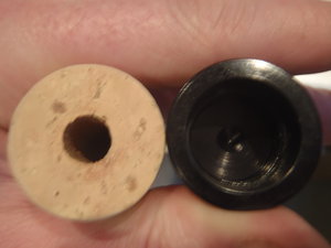

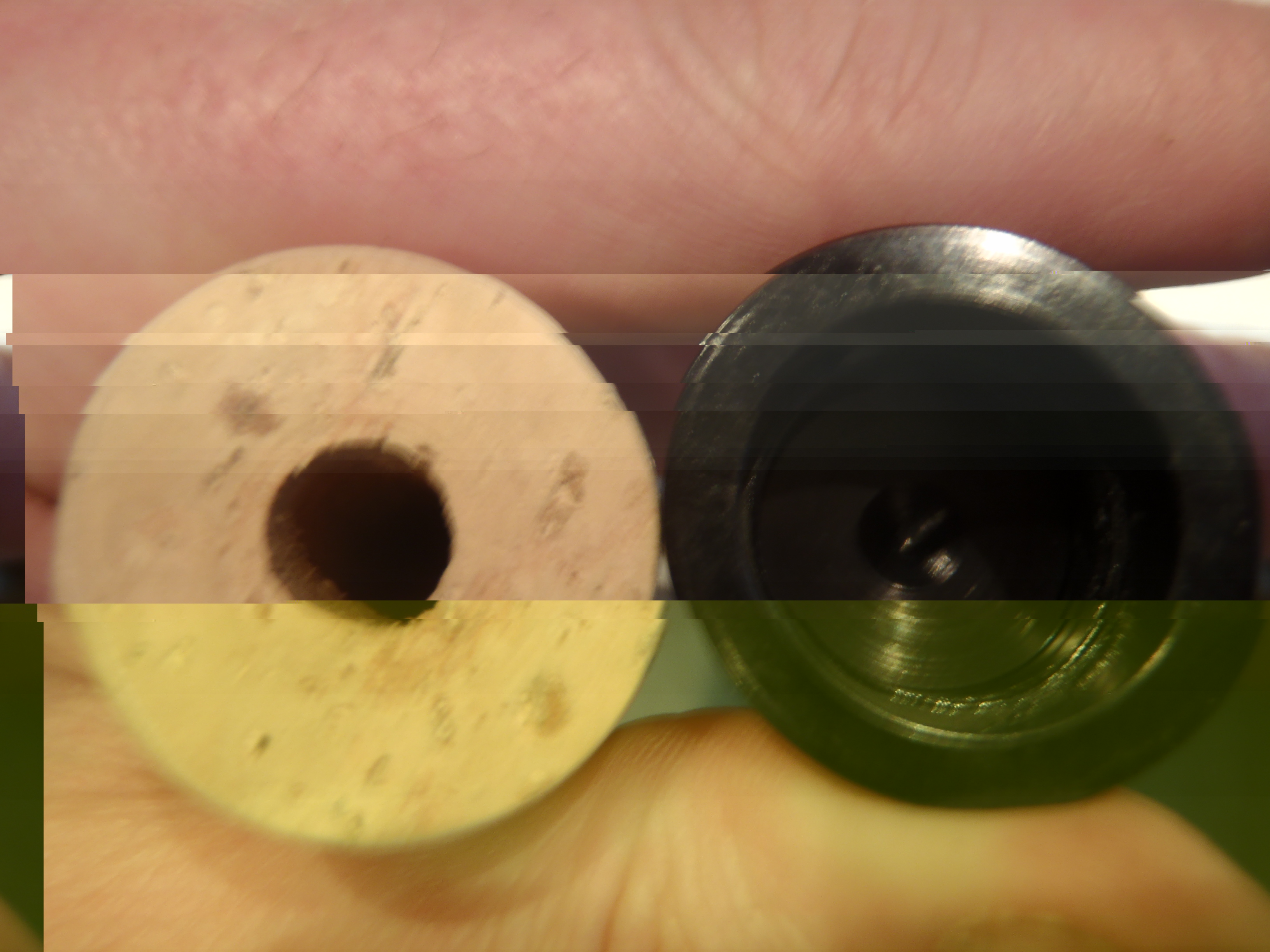

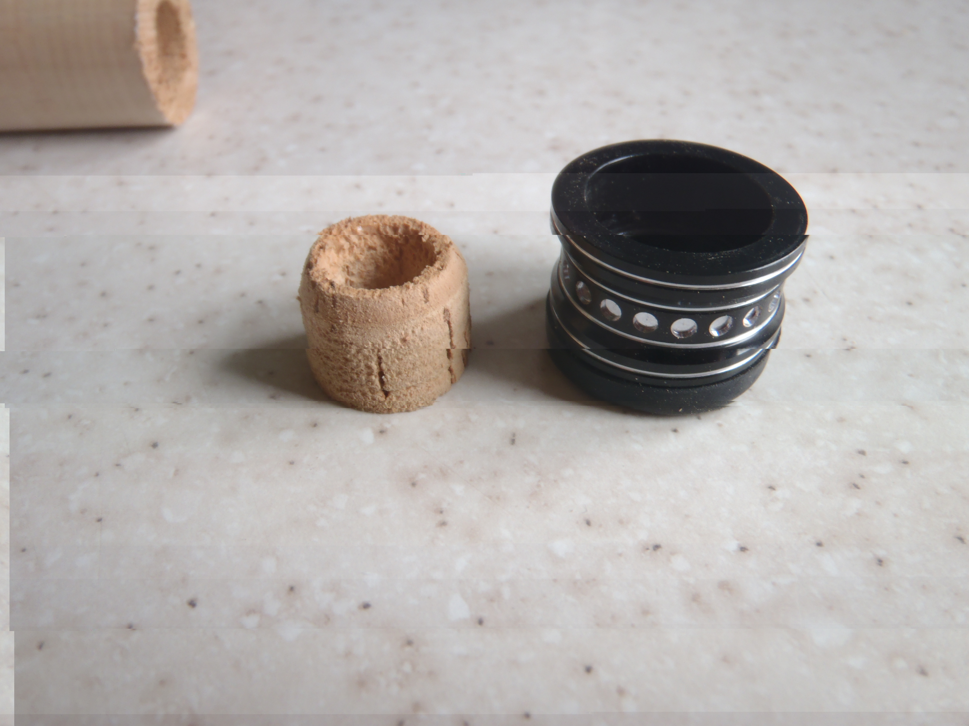

je mettrai juste un doute sur le butt EVABC20, c'est a l'origine un butt pour mettre sur une autre partie avec un tenon, il y a un trou de 19.8mm de diametre, tu vas en ch*er pour le coller au reste de ton butt, a moins de faire un tenon avec ta partie en liege ou alors faire une rondelle de liege qui va s'inserer ds le trou de 19.8mm et tu collera le tout a l'autre partie en liege
je te met qq tofs (avant gout du montage de ma 68MX )de ce que j'ai fait pour bien visualiser le bouzin
j'avais le même pb pour raccorder mon butt a ma poignée du coup j'ai façonné une rondelle de liege pour pouvoir l'enfourner dans mon butt (j'ai preferé ça a une centaine de tour de scotch du peintre pour un gain de pds) du coup mon butt est total raccord avec ma poignée en liège

C'est vrai qu'avec le butt EVABC20 je peux également arriver au résultat souhaité. Mais ce n'est pas gagné ça risque même d’être une grosse galère
Merci pour tes photos illustration c'est nickel
