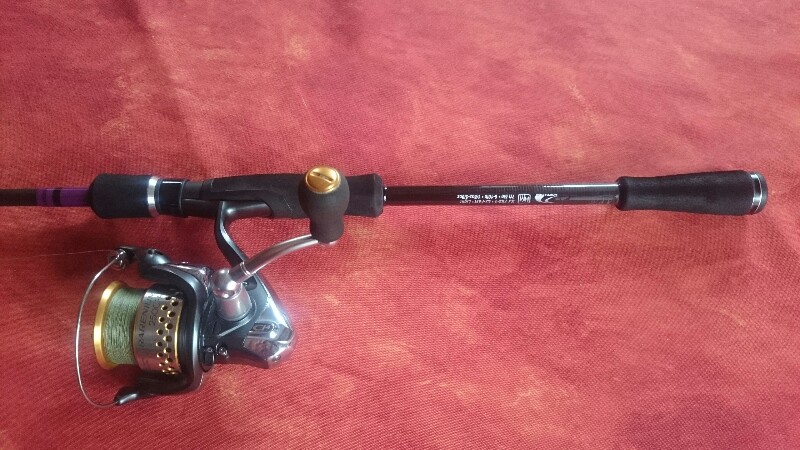

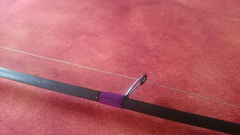

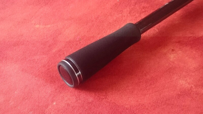

Voici quelques photos de la canne terminée,
poids final de la canne : 103 g.
blanks montés:
-RCLB 70 XL, REVC 68H
-XSW 62 MX
-RX6 SB 720-4, RX8 XST 1085
-XSW 62 MX
