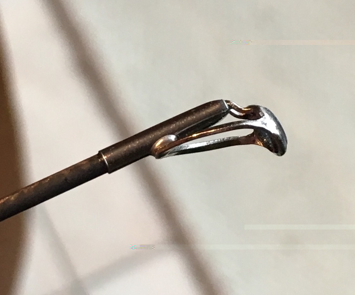

Suivi du collage de la Tete de scion.

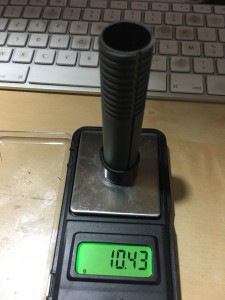

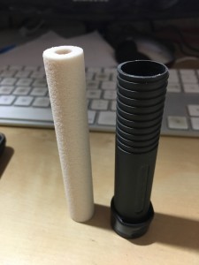

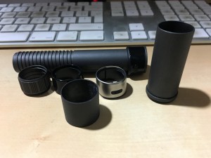

Ensuite je désassemble le KDPS et la bague de mon DPS-M 16 black (je conserverais la bague noire qui sera re clipsé sur le KDPS) présenté ici avec le tube carbone Matagi CB-K16SM destiné à habiller le KDPS :
Tube carbone que je raccourci :
Je raccourci également la partie 'écrou' du KDPS :
Bien faire attention de raccourcir suffisamment pour que CB-K16SM soit débordant de façon à pouvoir par la suite coller la bague CB-Top dessus :

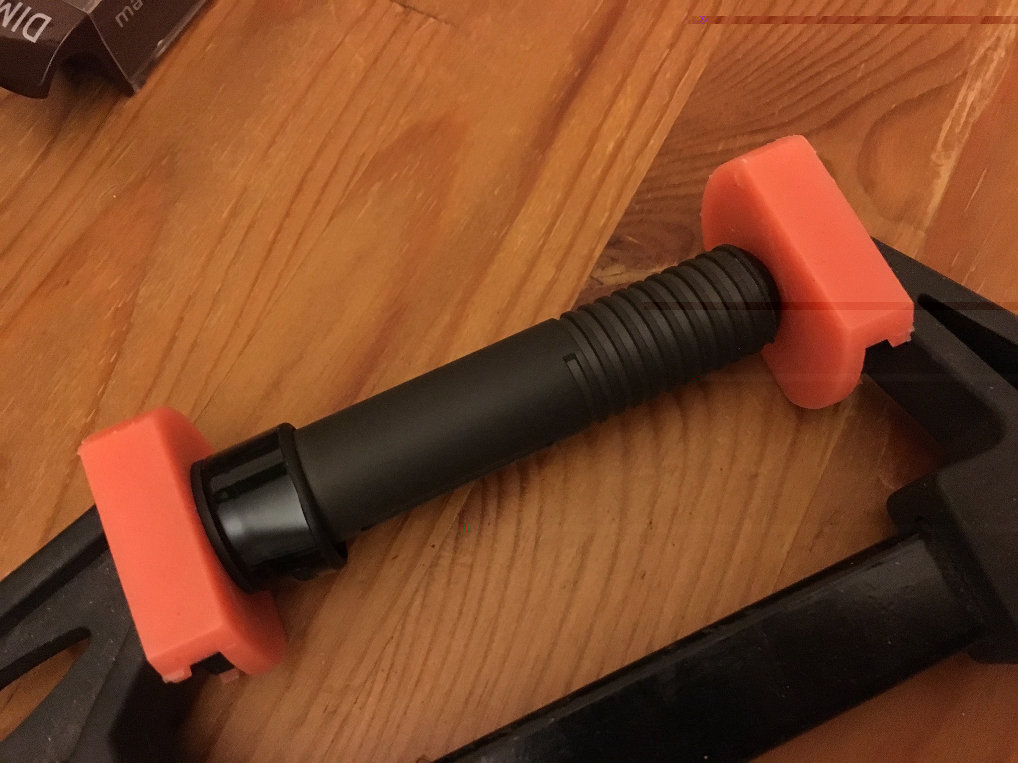

C'est bon je colle.

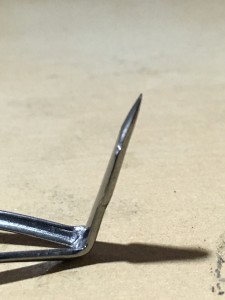

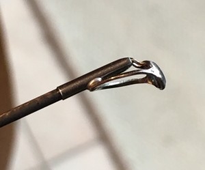

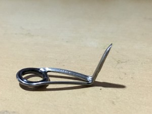

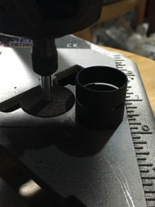

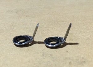

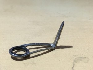

Bon tant que la Dremel est sortie j'en profite pour limer la patte du T KLTG16H :
Et celle du KLTG7M (avant/après):
Et tant qu'on y est les KTTG4 y ont droit aussi (à gauche après à droite avant ;) ) :
Ca suffira pour ce soir.

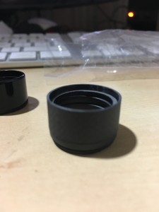

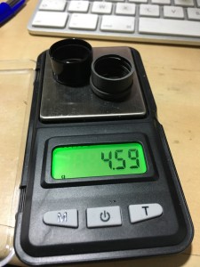

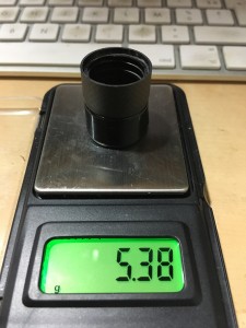

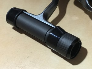

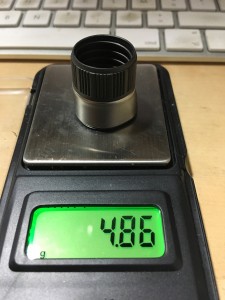

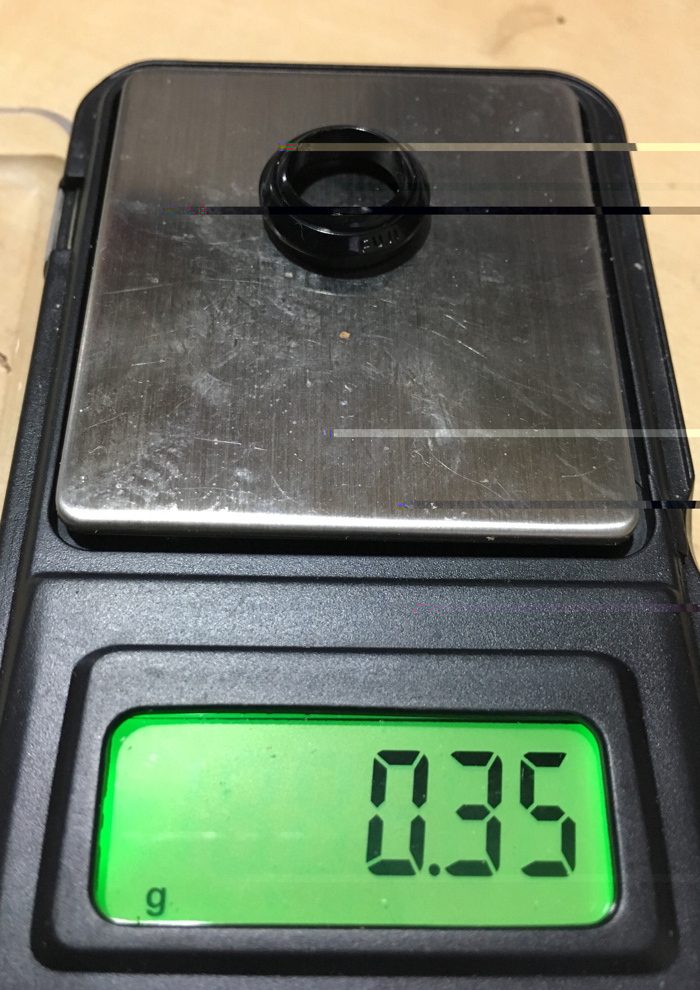

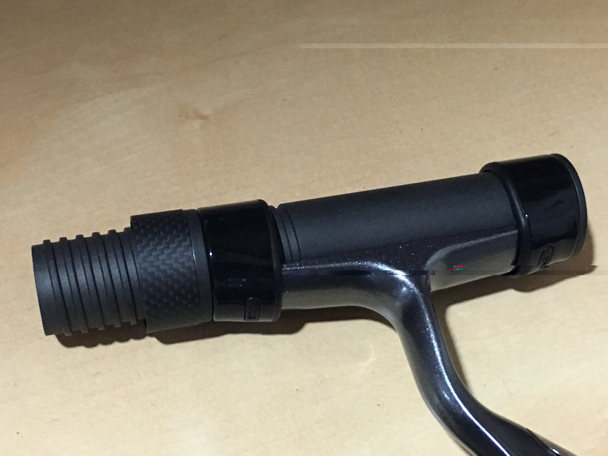

Un fois colle sèche hop je clipse la bague noire récupérée sur le DPS :
Ca reste raisonnable par rapport à une bague vissante stock :
Vous aurez remarqué que j'ai pas encore collé le K16-CBTOP, j'hésite entre Silver et Black (ca dépendra je pense du butt que je sélectionnerai car je n'ai pas encore arrêté mon choux à ce niveau) :

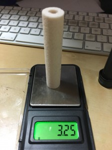

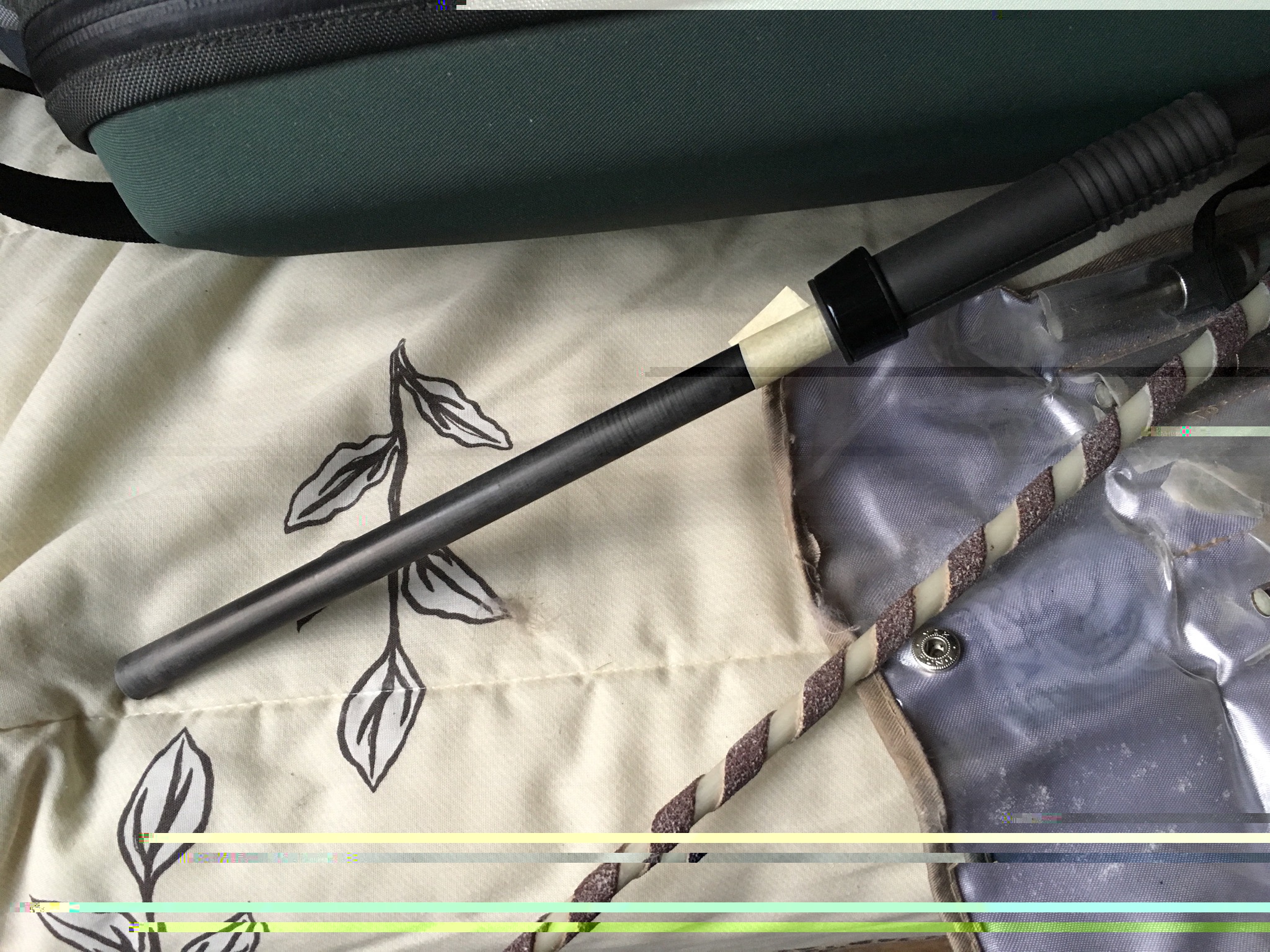

Bon bien sur l'arbor va devoir être raccourci lui aussi :
Couper un peu court pour laisser de la place pour les tenons de la bague WCS16 (qui fera finition en haut) et du Grip (que je tournerais en liège) :
Reste plus qu'à coller dans le DPS16 :

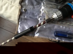

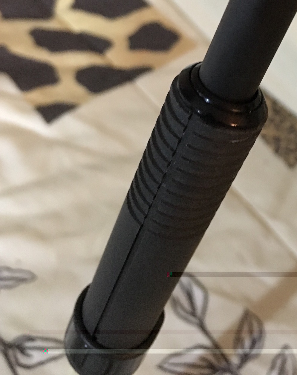

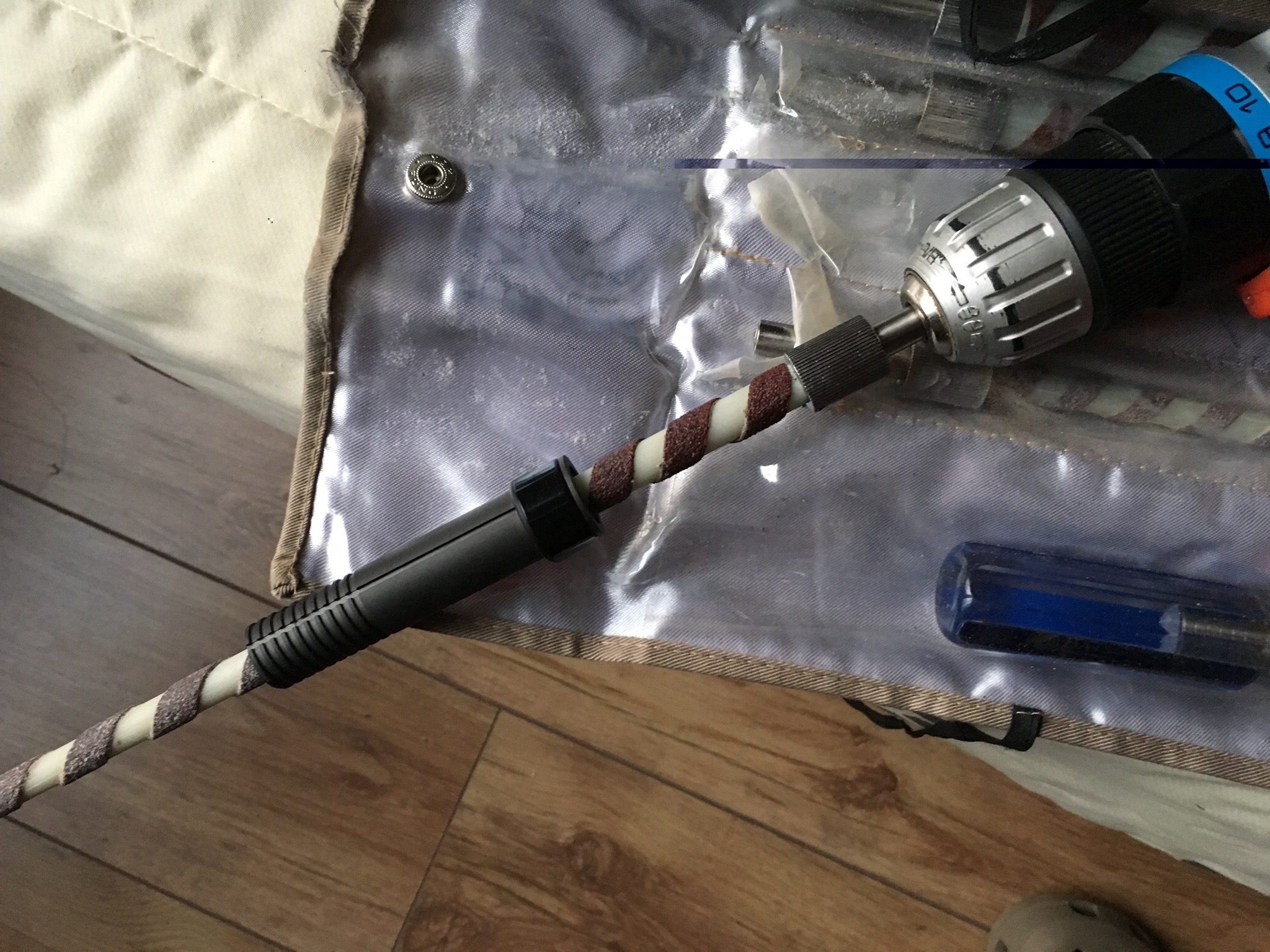

Bon la colle de l'arbor est sèche, on peut sortir les reamers :
On y va mollo (ca se reame très facilement cet arbor en mousse) jusqu'à être pil poil :

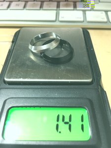

On en profite pour trouver la taille de bague qui va bien pour finir proprement le haut du DPS16 :
L'heureuse élue une WCS16-11.0 :

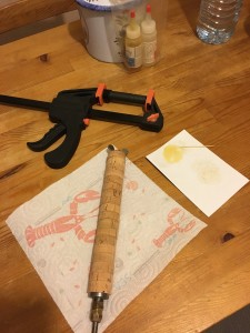

Reste à la coller sur le DPS16, bon tant qu'à faire de la colle on va demarrer la poignée donc perception du liège :

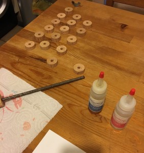

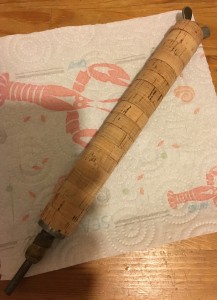

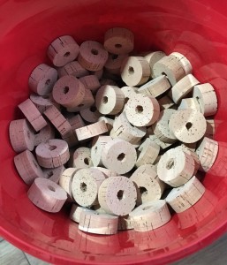

Il va me falloir un cylindre d'à peu prêt 220mm (en tenant compte des tenons qui iront dans le DPS16(voir butt (que je n'ai toujours pas choisi :oops: ) donc je prépare 18 rondelles :
Une fine (très fine) couche d'epoxy entre chaque et mise en pression :
Et collage de la bague WCS16 sur le haut du DPS16 :
Plus qu'à patienter que cela soit bien sec :
