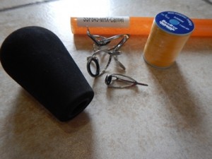

broc_oliver
Messages : 536
Re: nouveau projet canne silure on the fly.
Message par broc_oliver »
plaisir de s'offrir, joie de recevoir!
Le blank est un peu moins jaune que je ne le pensais, mais il me semble être ce que je cherchais en caractéristiques.

broc_oliver
Messages : 536
le petit rayon de soleil sur la photo rend bien la translucidité. Sans lumière, je dirais que le blank est couleur cire d'abeille.
