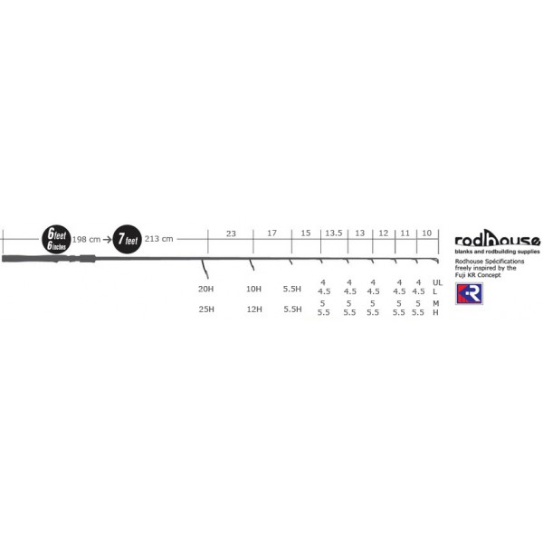

Voici les premiers éléments du montage de la canne ... assemblage de la poignée, ajustage des pièces et collage.
Les anneaux ont été temporairement placés selon la disposition FUGI 6'6, ce qui me donne ce résultat. Est-il judicieux de faire une seule et même ligature au niveau de mon anneaux n°2 et mon emboitement femelle ?
Re: Projet canne truite Blanks FW-664-2 IM
Tu peux mais il y a quand même pas mal.
Soit je reculerais un peu l’anneau (CAD refaire la répartition) soit je ferais deux ligatures.
Mais tu peux très bien tout ligaturer d’un coup (c’est juste que pour moi ça fait du poids inutile).
Comme ANR ! Je ferai 2 ligatures perso !
Merci pour le retour, je ferais donc 2 ligatures distinctes entre mon anneaux et mon emboîtement femelle.
