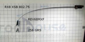

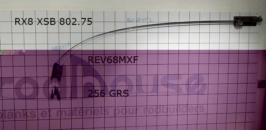

STP Goulven, un petit comparo entre les 802.75, RX7 et RX8, y'a moyen ?
Si tu peux mettre ça à coté du REVS68MX ce serait parfait

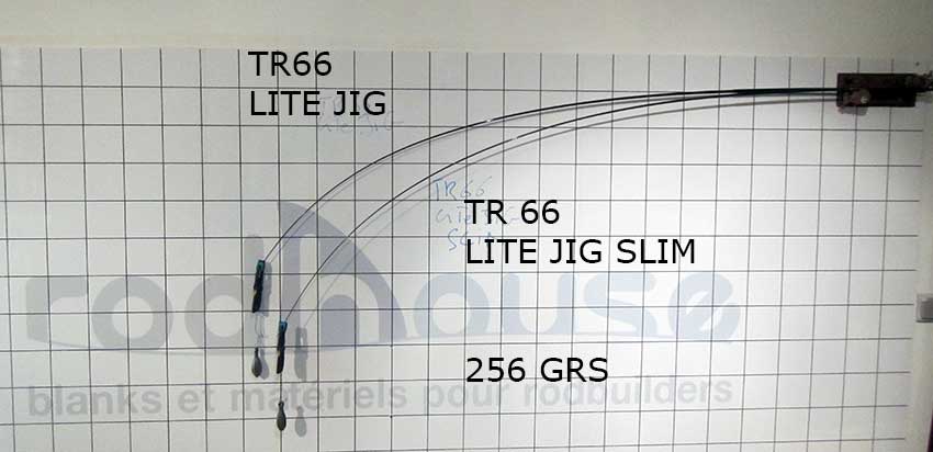

Il aurait pu monter des cannes celui là
ça me conforte dans mon choix; j'ai pris la tr 66 light jig
je suis d'ailleurs en train de terminer les ligatures avant vernissage
je posterai le resultat dans le topic approprié
Salut
Considérant que les 68MX (XSW et REV) sont déjà proches, ça fait une quadruplette qui se tient dans un mouchoir
Remarque que comme ça pour choisir c'est facile...

Ce n'est pas aussi simple que ça entre la 68MX et la 802.75, j'ai fait un contest de ces 2 blanks et ils se ressemblent étrangement.
J'ai ces deux cannes souvent en mer et je trouve quelles ne se marchent pas dessus.
L'action de la 68MX est sèche alors que celle de la 802.75 est beaucoup plus douce, plus confort et moins réactive.

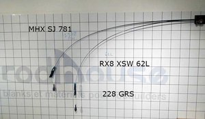

en ce qui concerne la premiere tof, SJ781 Vs 62L, sur le papier le Batson est plus puissant 2/10 , et 1.75/8.75 pour la MHX, mais on peut voir que l'action plus "ronde" du 62L est tout a fait adapter a la pêche aux petits leurres durs et a la tôle , alors que la SJ781 est plus orienté LS.
