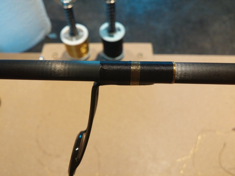

Bon il ne me reste plus que 2 ligatures à faire.
Pas facile les anneaux du tunnel !! Image
Je vais devoir refaire le trim band, il s'est défait en faisant la ligature de l'anneau suivant, il frottait sur le V du banc. :(
Pour que tout soit nickel avant le verni, qu'est-ce que je dois faire, comment enlever les peluches si il y en a ?
alteclansing49
Messages : 3244
Localisation : Angers (49)
Re: Ma première rod : la nouvelle 62mx
Message par alteclansing49 »
Pour les peluches, un coup de briquet et hop c'est parti! (avec le bleu de la flamme, c'est mmieux et evite de laisser des traces)...

edlepecheur
Messages : 5292
Message par edlepecheur »
Pour les peluches , un p'tit coup de briquet léger léger

ANR
Messages : 4057
Message par ANR »
Un petit coup de briquet si tu n'en as pas trop.
Mais avec du nylon cest normalement assez exceptionnel.
S'il y en a beaucoup c'est que ça doit frotter quand tu ligature (anneaux guide fil éraillé) ou bobine défectueuse (assez rare).
Flobaud44
Messages : 1437
Localisation : 44
Message par Flobaud44 »
Ok, merci, j'essaierai, même si le briquet me fait peur ! :?
Mais je me suis mal exprimé, ce ne sont pas vraiment des peluches, c'est en fait les extrémités des fils que je coupe, je verrai si ça le fait !
Messages : 6739
ça sent bon ct' affaire ;)
première canne est déja tu nous met des trim band, trop fort :!: remarque à coté du sapin avec les boules et les guirlandes ça devrait le faire :D
pour les peluches il faut que le cutter soit pas émoussé afin de couper net sans filoches, sinon comme le disent les autres un coup de briquet rapide ;)
goulven
Site Admin
Messages : 11555
Localisation : breizh
Message par goulven »
un petit coup de lame à alcool, comme ça pas de dépôt de fumée sur les ligatures
euh sinon euh ...beau boulot en fait ....

Yama
Messages : 1695
Localisation : 44/56/85
Message par Yama »
C'est vraiment beau, joli boulot Florian.
Pour le briquet tout doux sinon à refaire, ça fait de l'entrainement demande à Yvan ;)

dada44
Messages : 47
Inscription : 28 sept. 2014 10:56
Localisation : Machecoul
Message par dada44 »
Salut, superbe boulot ;)
Tu as utilisé quoi comme taille de fil métallisé ?
