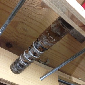

Je fais appel a vous c ar j ai un soucis de rodbuilding ..j ai donc mis mes anneaux sur l épine comme prévu (seulement le premier brin)
mais lorsque j emmanche le deuxième et dernier brin en pensant bien aligne les deux epine , ma canne par a gauche et est tordue et si je la tourne de 15_20 degre elle est a peut pres droite ..
Comment corriger cela ??
car si je bouge les anneaux il ne seront plus sur l épine ..

C'est un choix a faire, ou tu montes sur l'épine ou tu monte sur l'axe le plus droit.
Après vu que c'est une deux brins tu peux aussi essayer de tourner juste ton talon, si cest l'emmanchement qui fait dévier (et non le scion qui est ´´tordu') tu peux peut être retrouver une rectitude acceptable.

quand le blank est significativement tordu, je pense personnellement qu'il faut préférer l'axe le plus droit. dans les différentes composantes qui influencent le fonctionnement de la canne, je pense que la torsion du blank influe le plus.
(mais ce n'est que mon avis)

Ok du coup j ai defais tout mes ligature pour refaire ca comme il faut .. et vais mettre les anneaux sous l epine .. en fait !!
je vais repartir du debut .. marqauge ect ....
Sinon cet aprem j ai tourner mon insert de porte moulinet ..
Et coller la poignée ...
