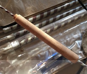

La nuit à permis à la.colle de sécher et porte conseil j'ai choisi mon butt.
Çe sera un butt avec bague noire intégrée (BCA_B) :
On peut donc attaquer le tournage du grip :

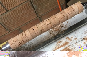

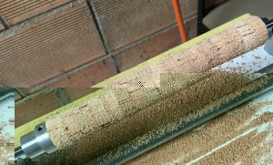

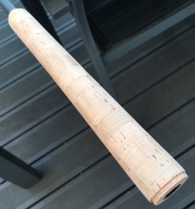

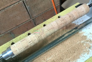

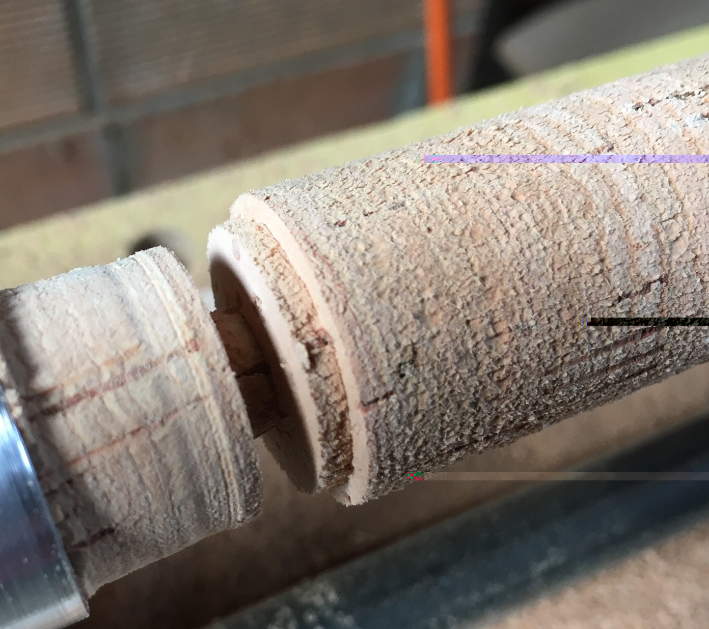

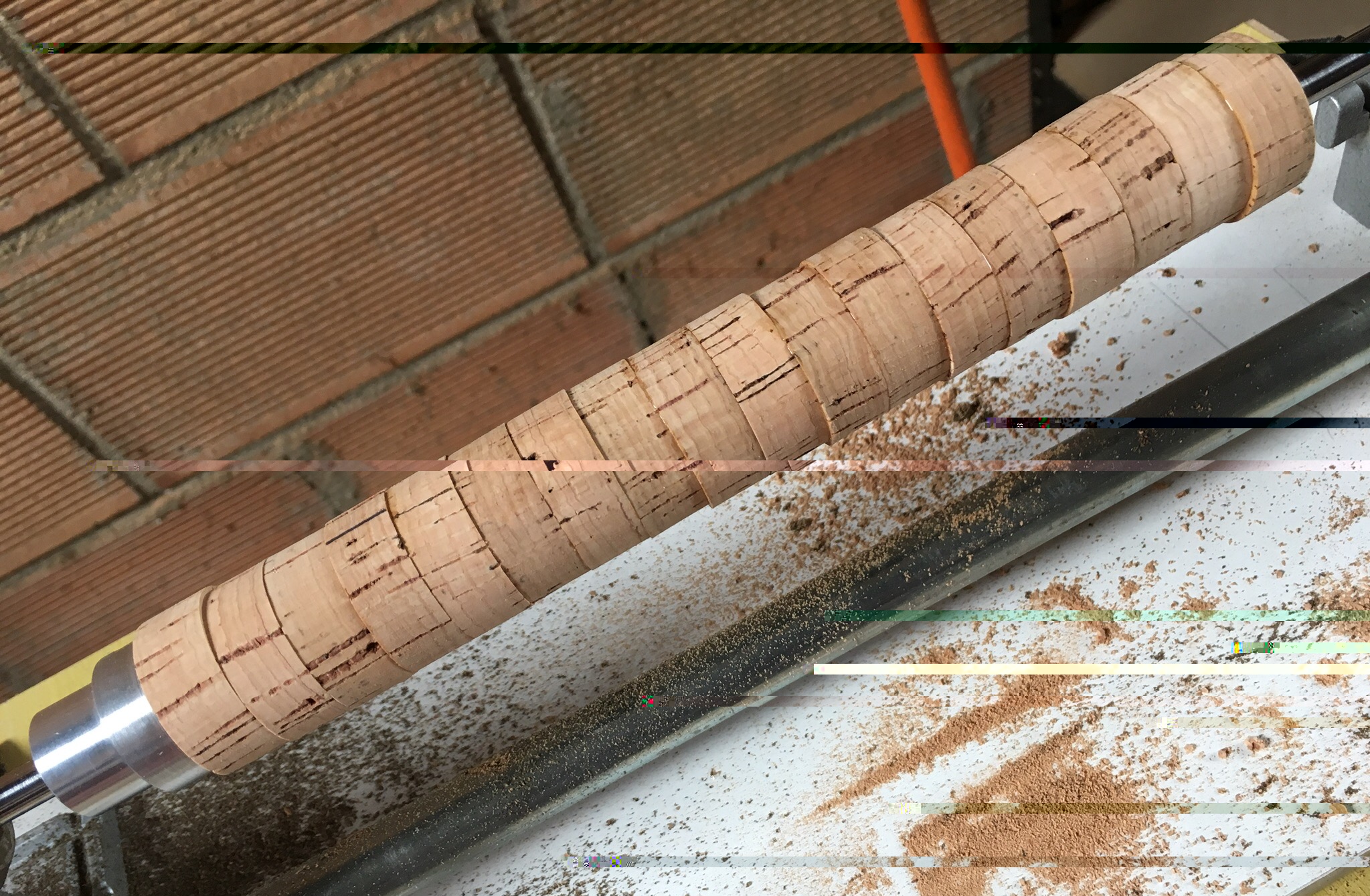

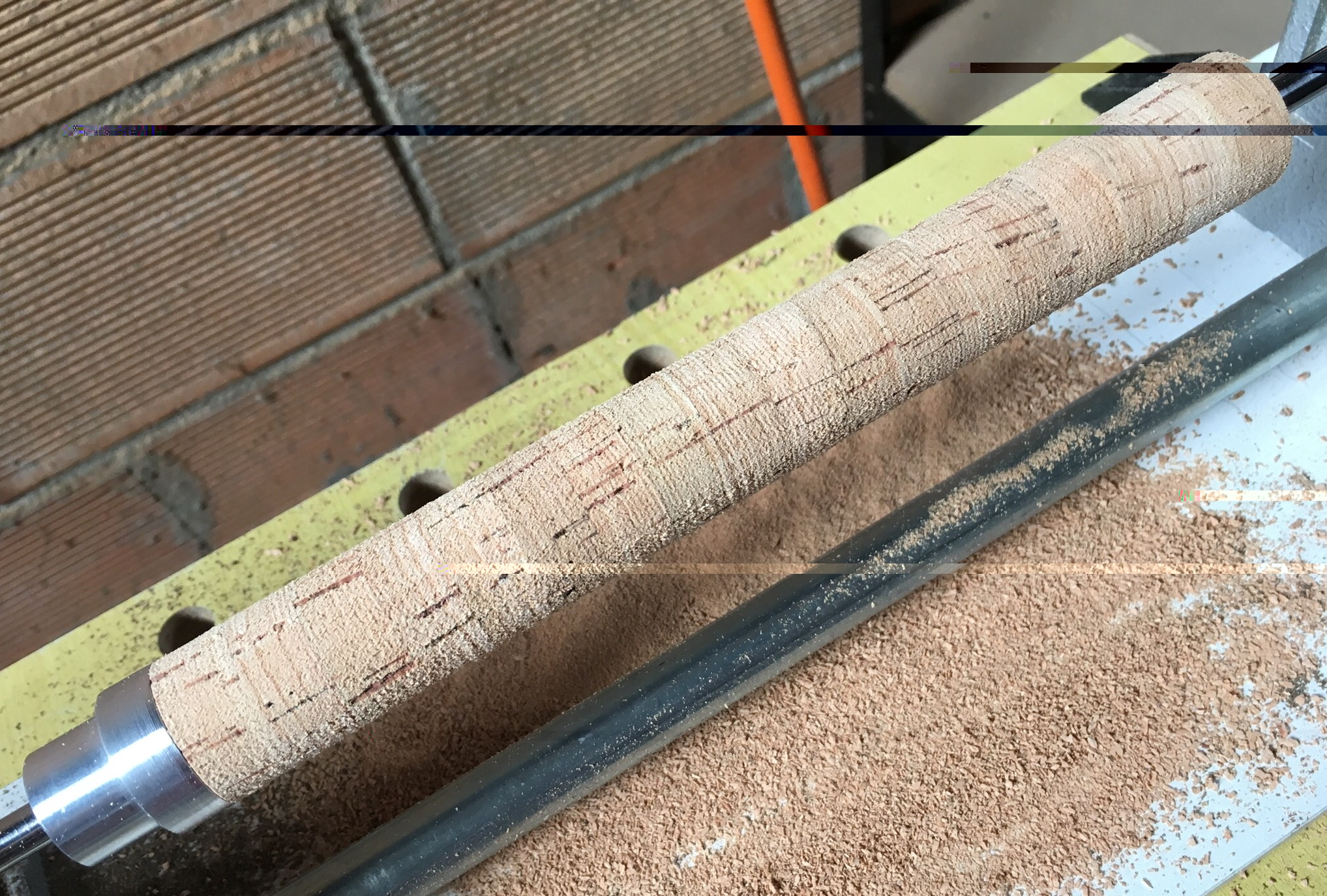

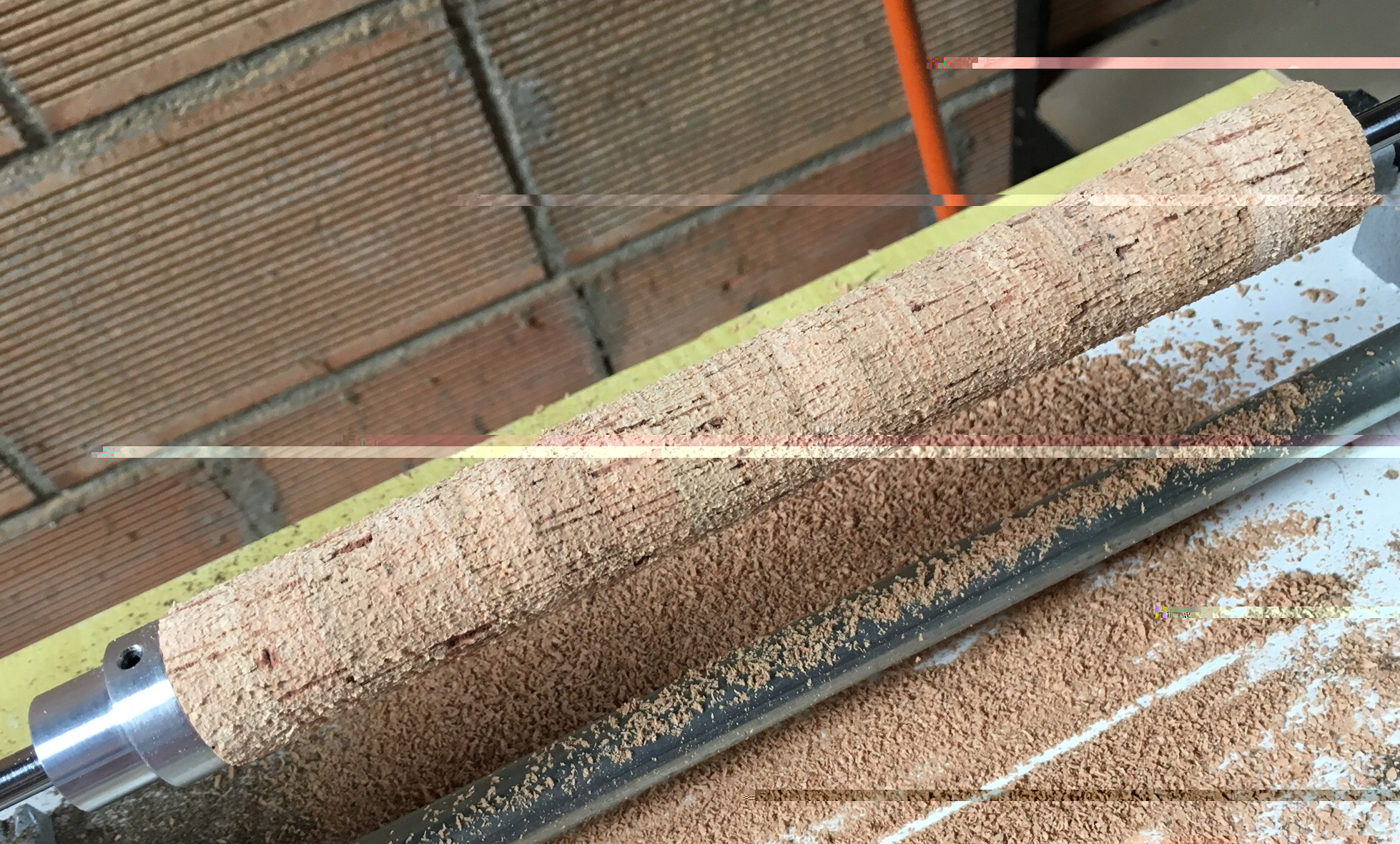

D'abord un bon coup de râpe pour le rendre concentrique :
On continue à la lime pour dégrossir :

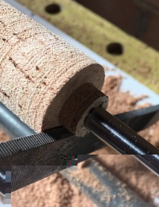

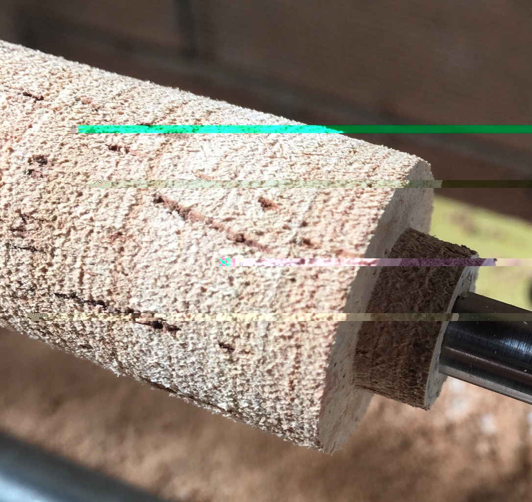

On en profite pour mettre aux côtes le tenon qui s'insérera dans le DPS16 :
La on est pas mal :
Reste à faire de même de l'autre côté pour accueillir la bague du butt (et mettre le grip à longueur) :

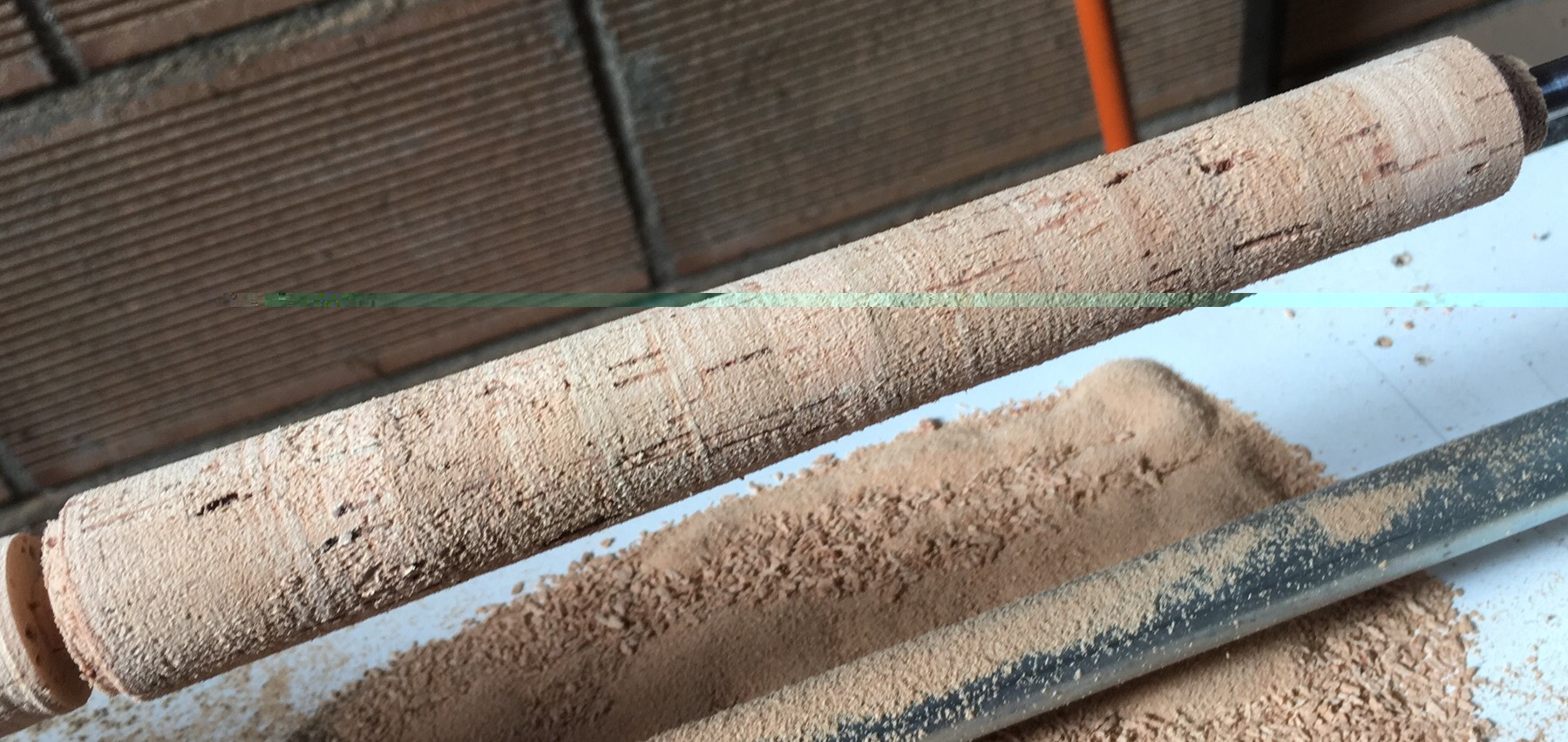

Puis on s'approche de la forme :

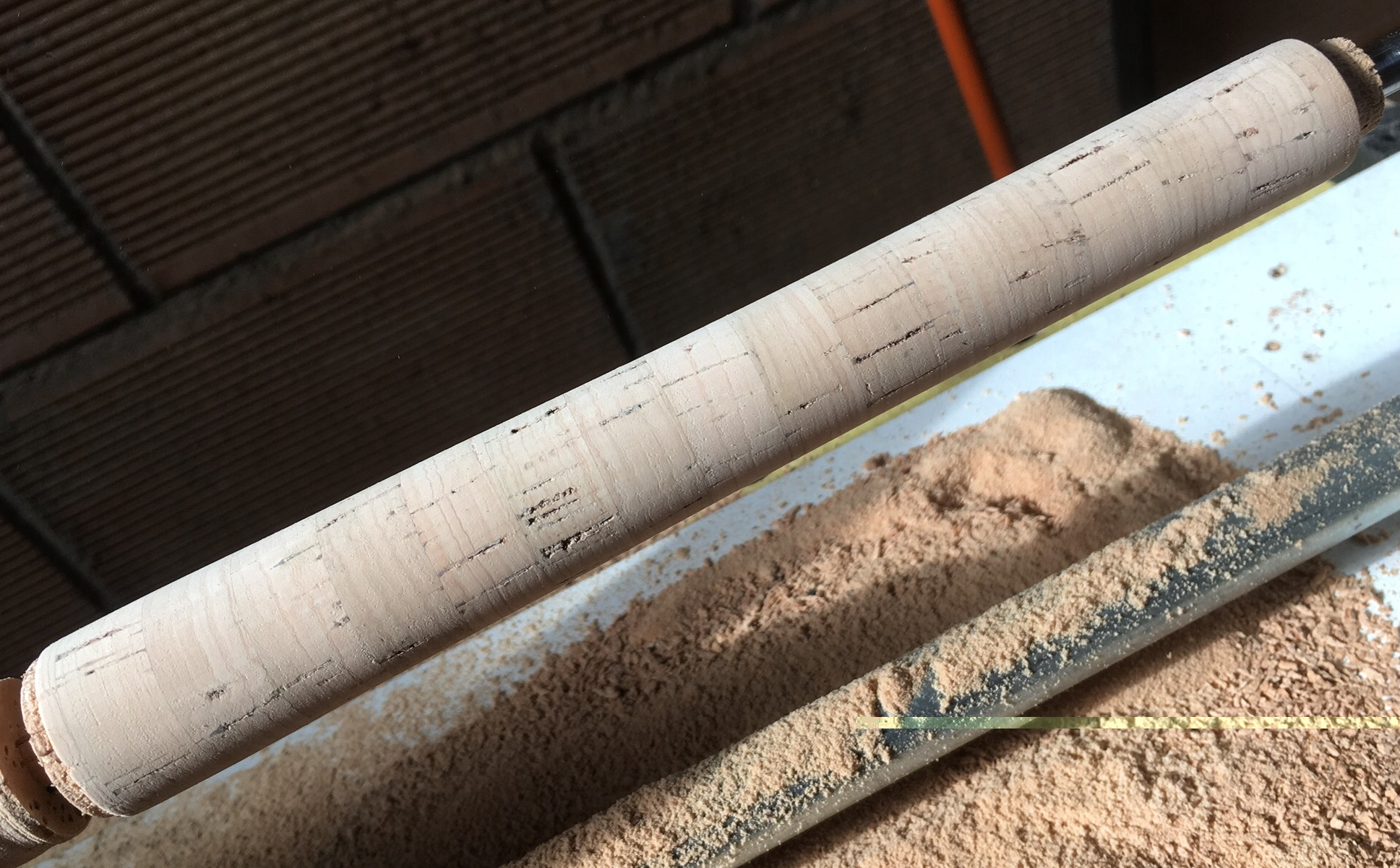

Et on finit avec du PDV au grain de plus en plus fin en se rapprochant de la côte désirée :

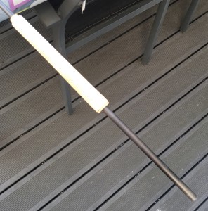

Reste à contrôler que les tenons tombent bien et que ca s'ajuste correctement , côté butt pour commencer :
Puis côté DPS16 :
Bon ca commence à ressembler à quelque chose :

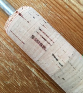

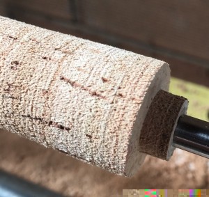

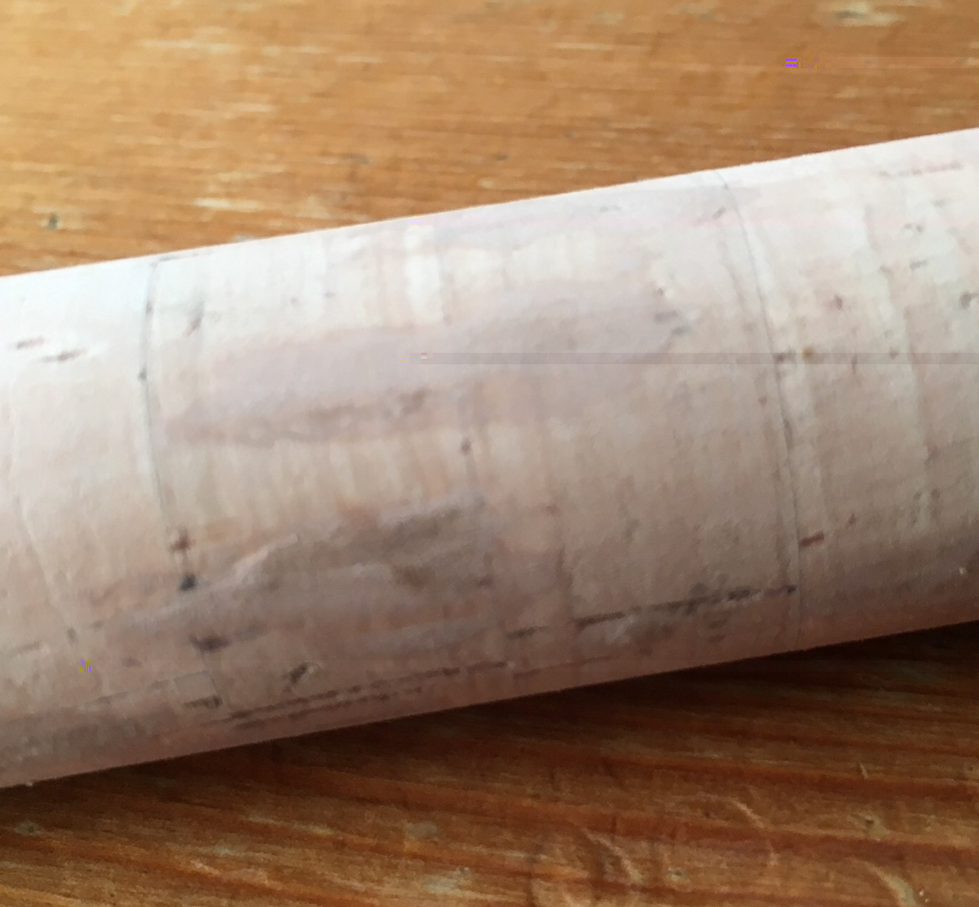

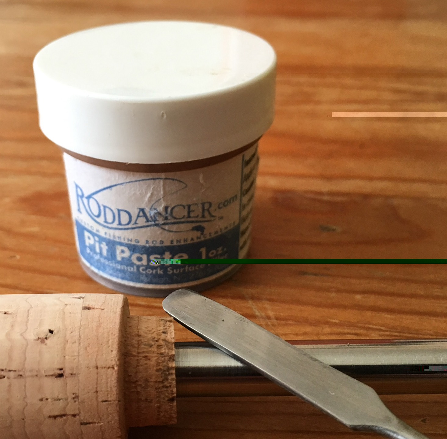

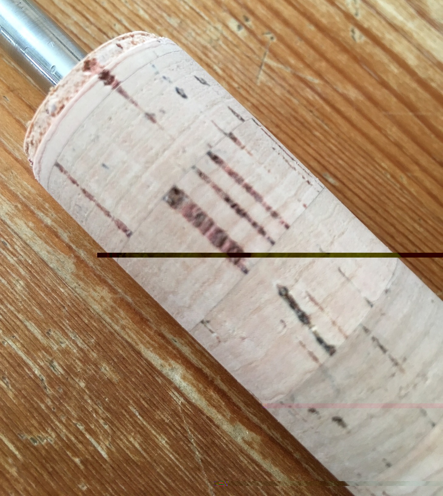

Il est temps de songer à la finition, hé oui le liège comporte quelques ´fissures' à combler :
Le remède c'est le Pit Past :
Perso j'applique à la spatule en appuyant bien pour combler tout l'espace :
On laisse sécher une dizaine de minutes, on remonte sur le tour et on remet un coup de papier de verre.

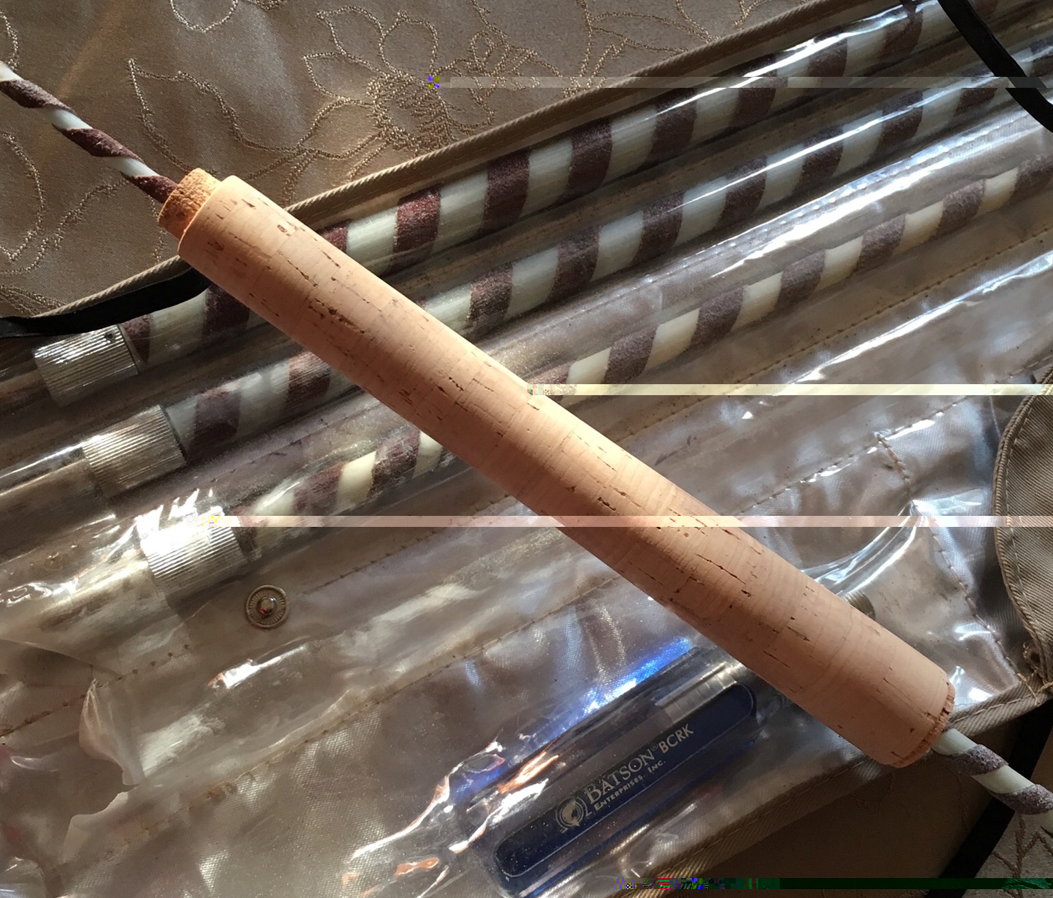

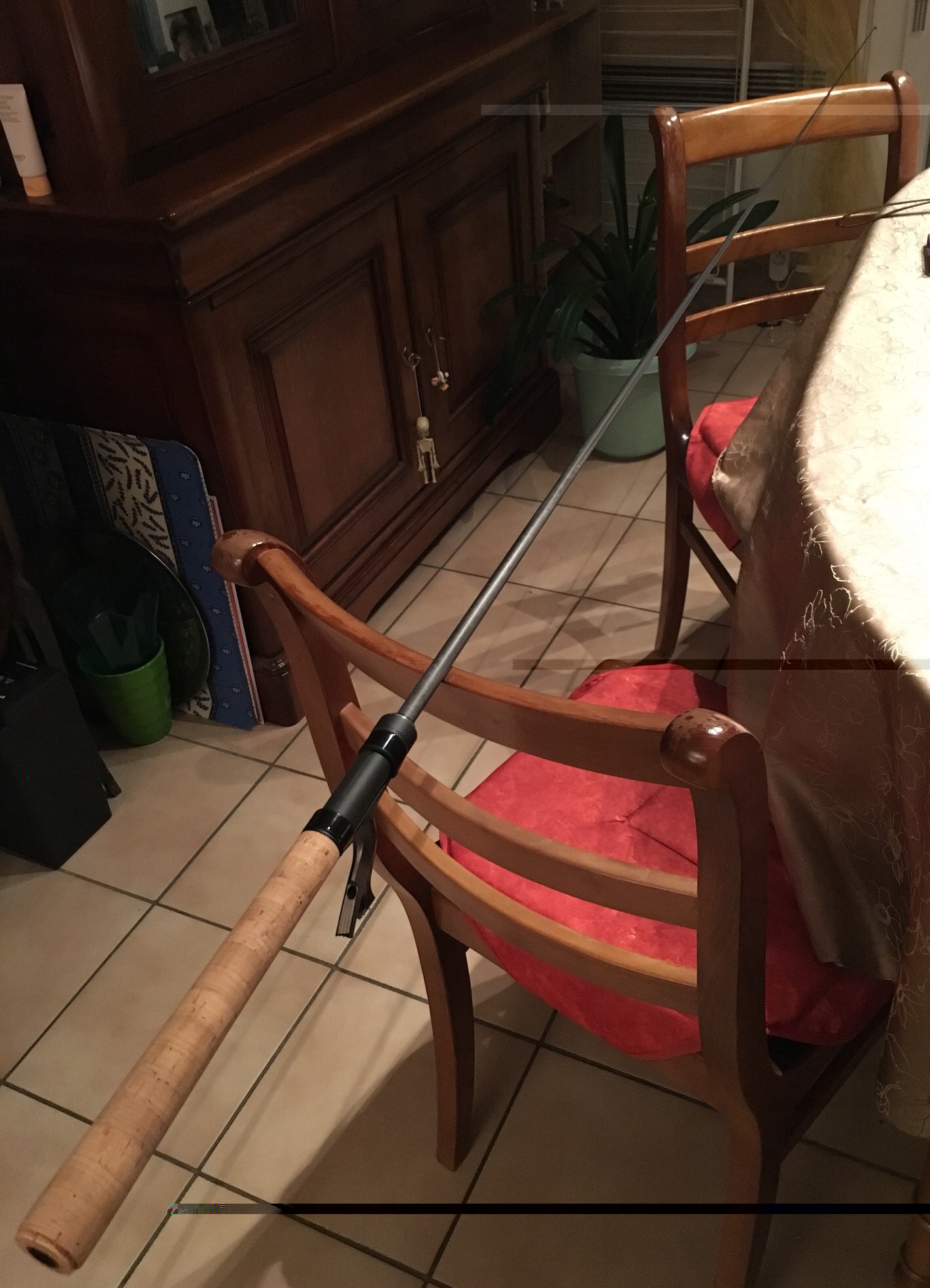

C'est bon on peut attaquer le reamage :
Bon les deux première tailles suffisent pas :mrgreen: :
On sort la troisième et tranquillement on y arrive :
On en profite pour contrôler que côté DPS16 c'est toujours OK :

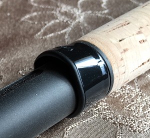

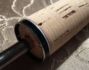

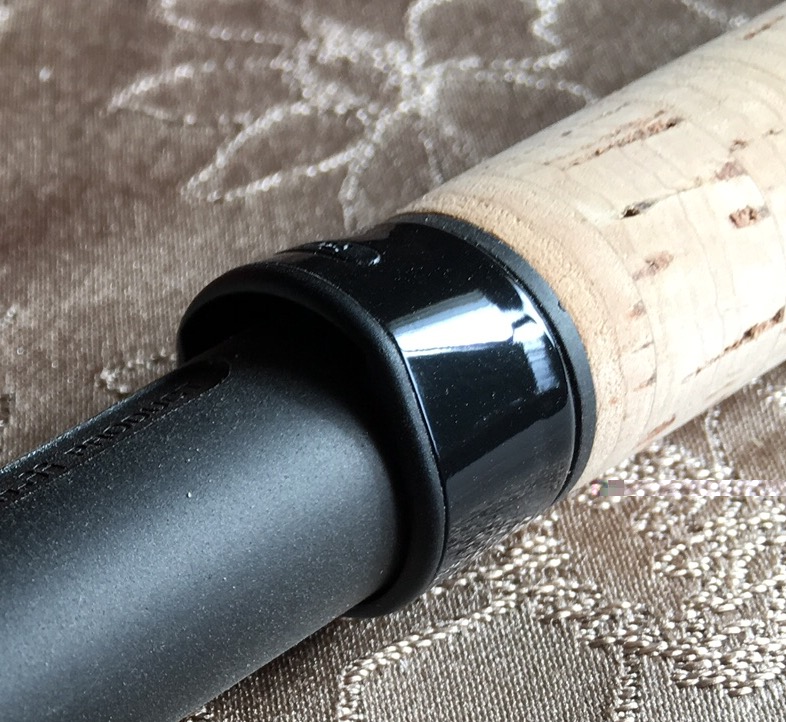

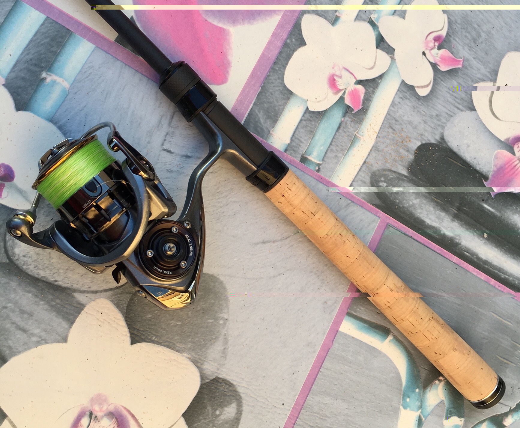

On y colle un moulin pour contrôler que ca ´tombe' bien et voir ce que ca donne avec une bague argent en haut du KDPS :
J'essaye aussi avec une bague noire pour pouvoir choisir celle que je préfère :
On démonte pour pouvoir passer au collage :
J'en profiterais pour coller la bague sur le KDPS, l'élue est une K16-CBTOP Silver :
Voilà c'est collé ainsi que le grip :
La prochaine étape sera le collage du DPS16 dès que j'aurais le temps :mrgreen:

Je découvre le pit past... Génial ce genre de post, on voit des trucs auxquels on a a pensé un jour mais sans creuser l'idée (les trous dans le liège m'ont toujours gêné...)... çà sent le ponçage/re-traitement de mes poignées...
Pas de contre-indication avec le cork sealer ?

Pour le Pit Past (comme pour le Cork Seal) faut partir sur un état de surface propre ;)
Non pas de contre indication Pit Past puis Cork Seal (bien au contraire le Cork Seal permet de sceller un peu le 'rebouchage').

Hier passage du Cork Seal sur le grip 8-)
Prochaine étape collage du DPS16 ;)

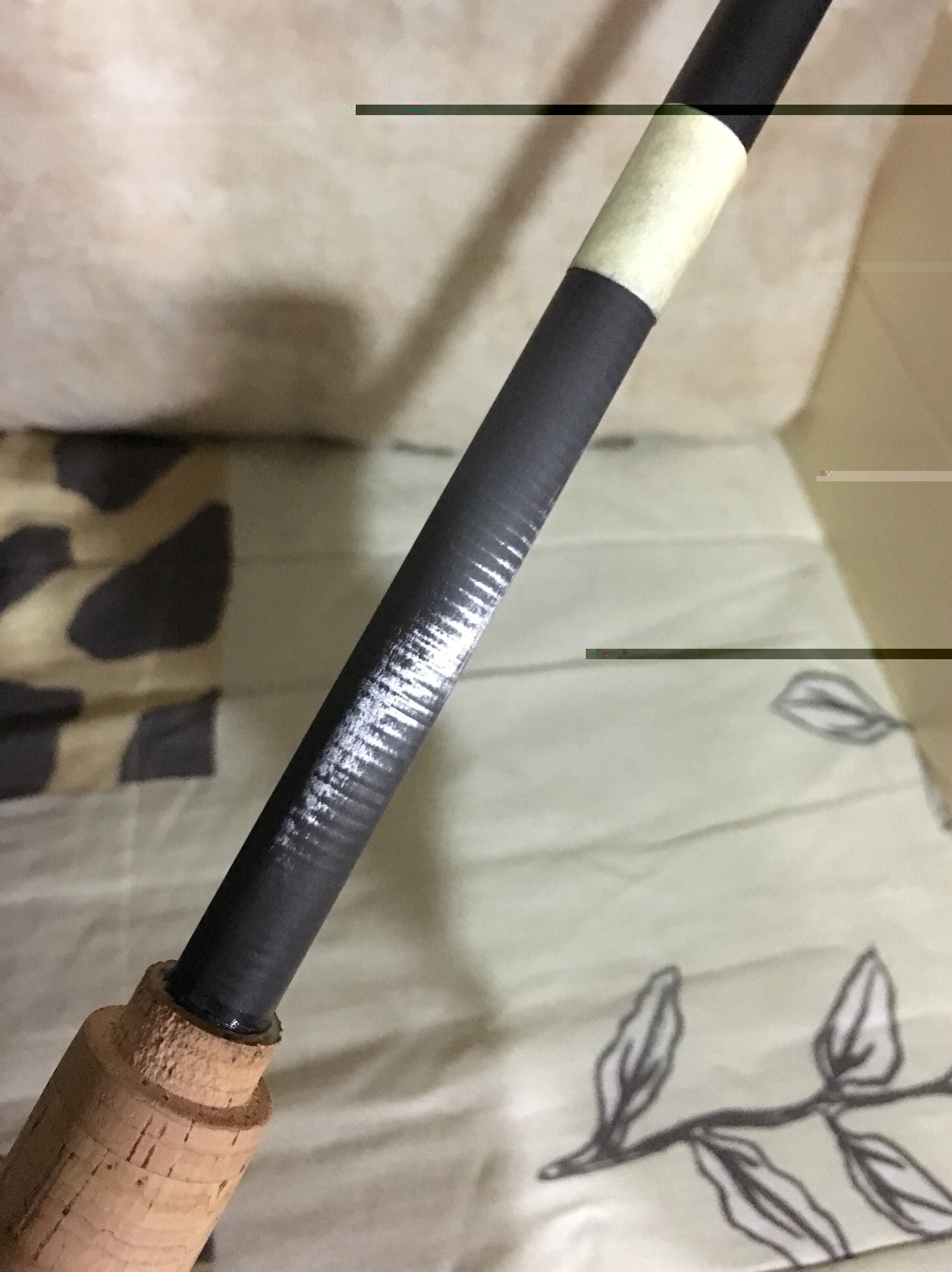

Bon ca avance tranquille (c'est long d'attendre que ca sèche).

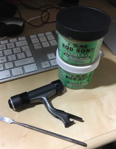

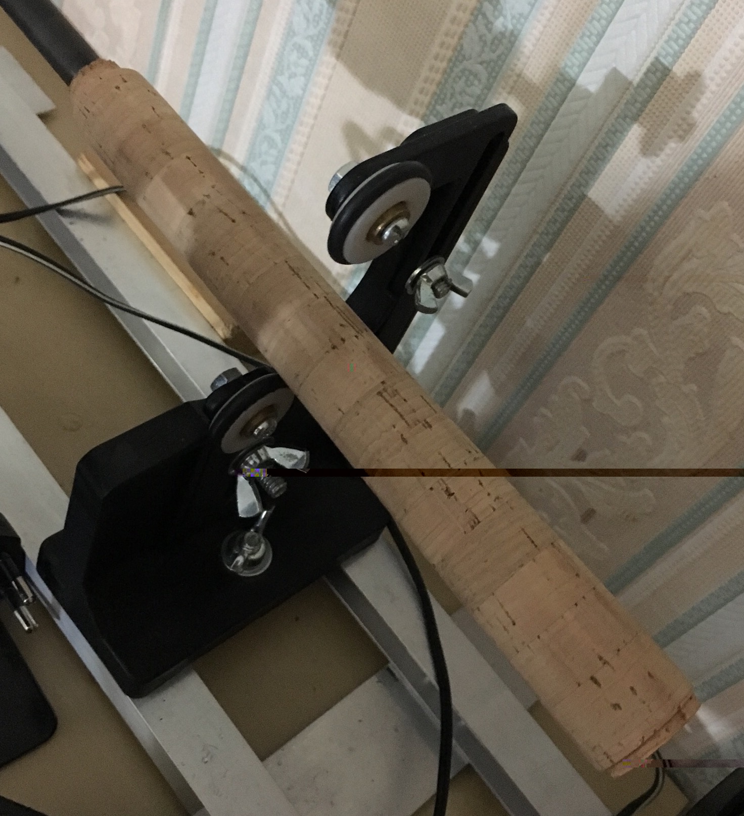

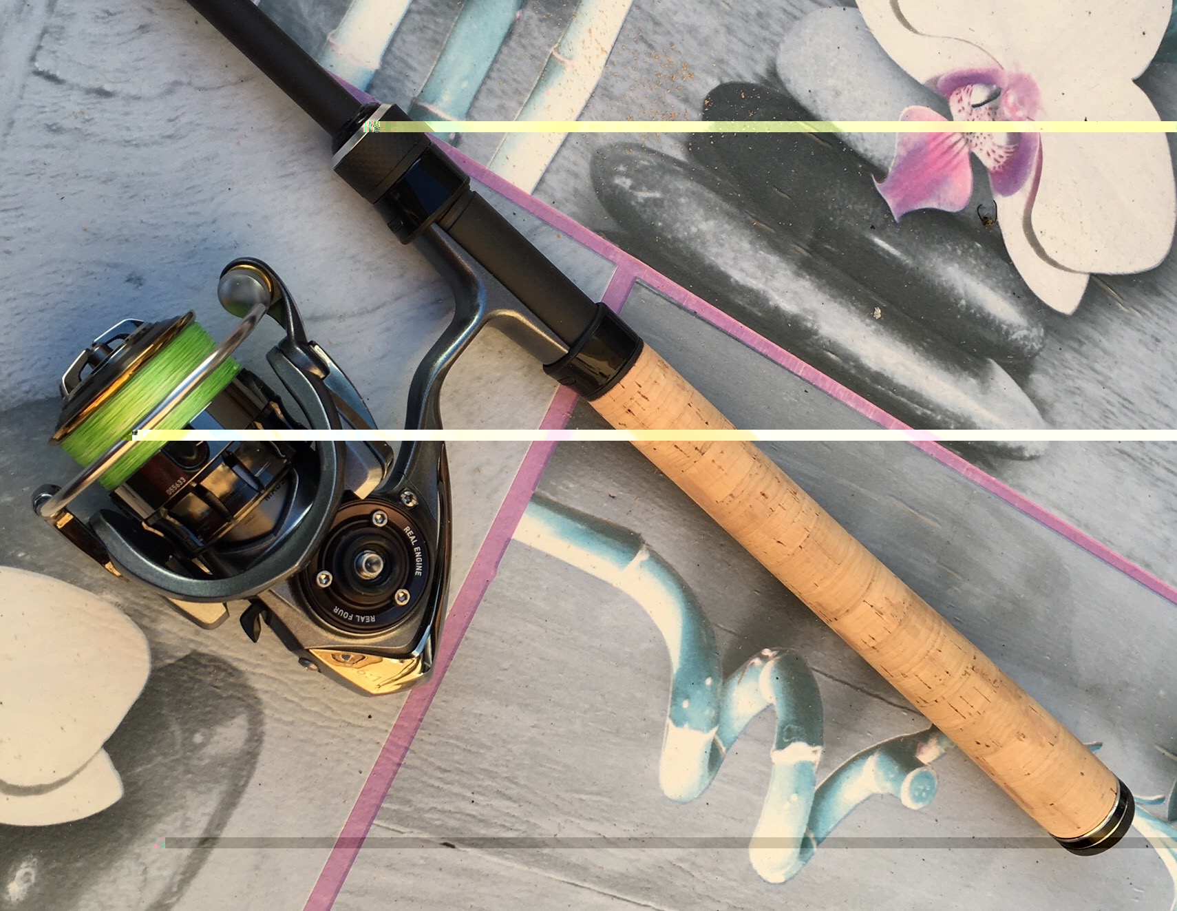

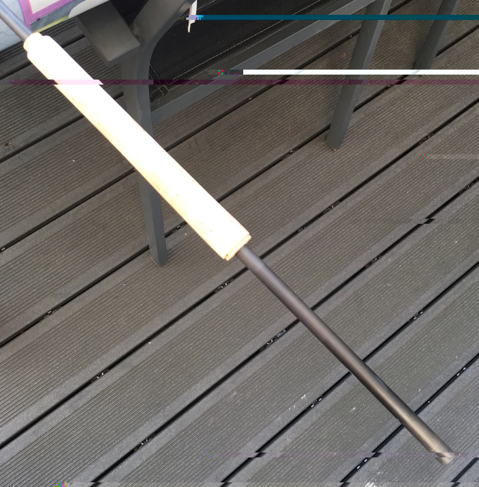

Ce soir çe sera collage du porte-moulinet.
Délimitation de la zone de collage et un coup de scotch brite :

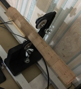

On sort la colle et le DPS16 :
Et on contrôle bien l'alignement avec la tête de scion :
Bon finis la Dremel, les reamers, le ponçage et les collages (enfin restera quand même le butt à coller).
Une fois sec on pourra s'occuper du positionnement des anneaux 8-)
