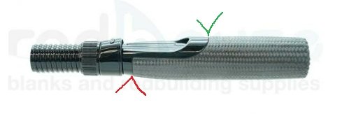

Quand j'enfile mon grip carbon dans l'ips je suis en butée au niveau de l'arrondi (vert) mais j'ai un jour de 2mm en partie haute, sur la partie droite (rouge).

Ok, donc pas normal, peut-être un défaut de fabrication.
Si tu peux mettre une photo pour voir plus précis dans ton cas, sinon regarder si c’est un simple surplus de shim, auquel cas c’est facile a rectifier ou s’il y a un soucis sur la partie carbone.

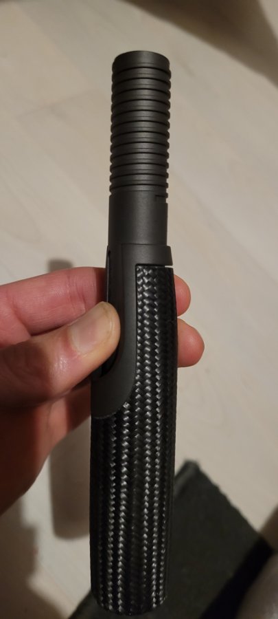

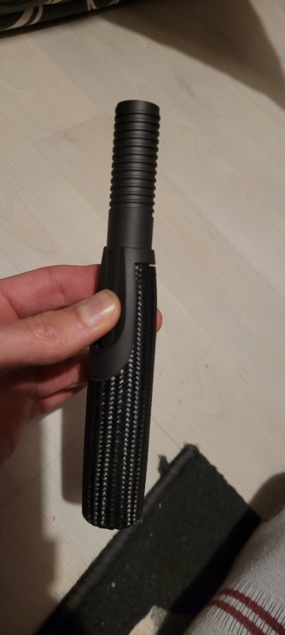

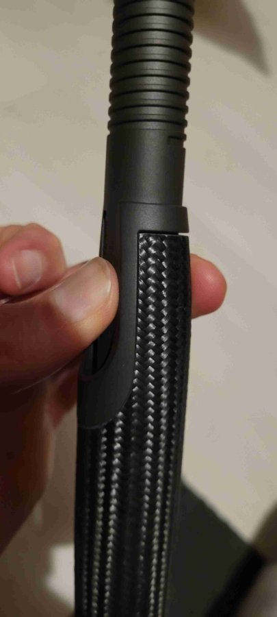

Du coup je ne sais pas si c'est normal mais ça fait bricolo si je colle ça :?
Si c'est le Shim je dois creuser la partie blanche du Carbon au niveau de l'arrondie ?
