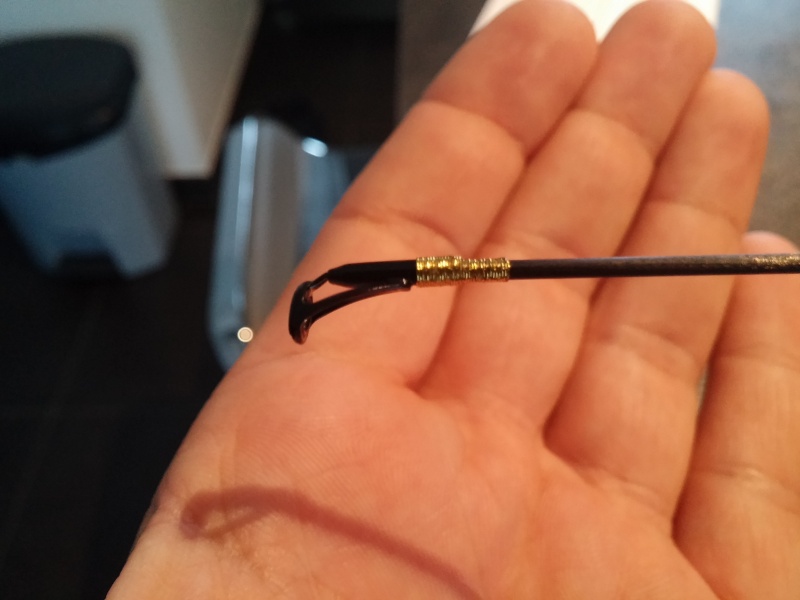

Bon alors, je viens de finir mes ligatures, mais j'ai une question avant de venir.
Pour la ligature de l'anneau de scion, peut-on la faire jusque par dessus l'anneau comme ça :
J'ai fais ça car j'avais un peu peur de mettre juste la colle epoxy, car l'anneau nageait un petit peu donc je préfère consolider avec ligature et verni.
Alors ça le fait ? Si oui, j'envoie le verni avant ce soir !

Re: Ma première rod : la nouvelle 62mx
Oui on peut faire la ligature comme ça mais tu vas avoir le poids du vernis où justement on fait tout pour alléger.
La colle époxy suffit mais si tu as du jeu tu peux ligaturer et coller l'anneau dessus.

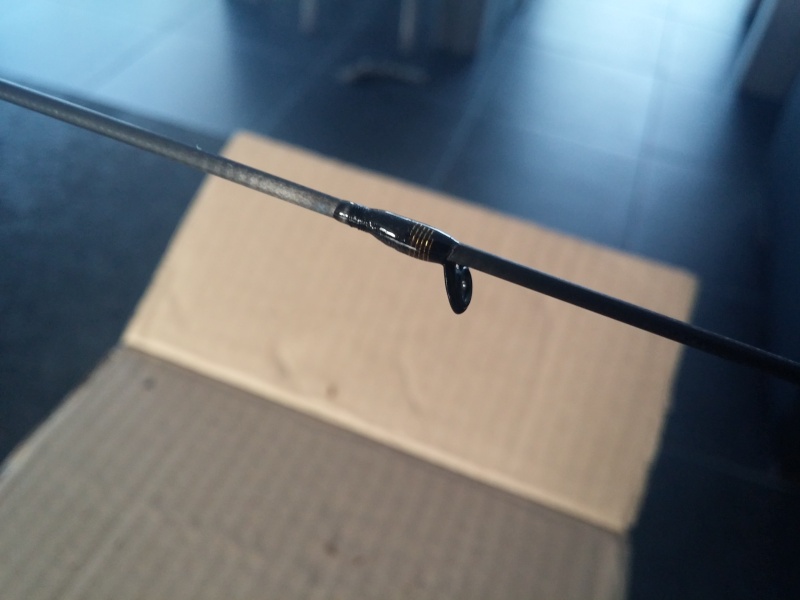

J'ai un petit problème, j'ai une ligature qui n'a pas beaucoup de verni sur le fil, sur le début de la ligature.
Il faut que je refasse du verni ? Ou ça va le faire comme ça ?
Sinon le résultat est vraiment pas mal je trouve ! Je posterai tout une fois la canne finie !
ta ligature me parait un peu longue, si la patte de l'anneau est bien recouverte de ligature/vernis je dégagerai les quelques fils qu'il y a devant au cutter
Il y a quand même du verni sur les fils, c'est juste qu'il n'y en a pas assez pour faire une bosse.
Il n'y aucun risque à laisser comme ça autrement ?
J'ai l'impression que ta canne n'était pas de niveau sur ton tourne-broche et que le vernis s'est positionné sur le côté le plus bas.
Tu le sauras pour la prochaine canne.
Non, pourtant tout est de niveau, les autres sont bien !viking a écrit :J'ai l'impression que ta canne n'était pas de niveau sur ton tourne-broche et que le vernis s'est positionné sur le côté le plus bas.
Je peux laisser comme ça ?
