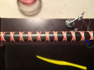

Bonjour Magic :)
Bien pensé ton marbling lig'! merci pour le partage ;)
et oui, je pense avoir un peu abusé / mal employé la lampe a alcool! à utiliser avec modération donc! :D

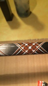

Sinon voici ma tentative de tuning avortée.. :lol:
comme quoi on ne s'improvise pas maître wrap' du jour au lendemain! :roll:

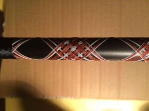

Hello,
j’ai passé le we à la maison frappé d’une wrapite aiguë.. attention apparemment c’est contagieux : il m’a suffi d’avoir trois bobines entre les mains quelques instants pour voir apparaître les premiers symptômes..
Sinon plus sérieusement, j’ai pu en tirer les conclusions suivantes :
- il faut avoir du temps et être patient ;
- il ne faut ne pas hésiter à être vraiment tatillon pour le placement des premiers fils ;
- il ne faut pas trop tendre les fils (afin que leur diamètre soit régulier et que le packing soit facile) ;
- le préservateur de couleur semble être un plus pour limiter les bulles d’air (car même avec la lampe à alcool il m’a semblé impossible de tout débuller correctement..)
La deuxième couche de vernis sera posée ce soir, elle conclura ce premier montage..
Pour les anneaux du second brin, je suis resté sur la config de la lig du premier anneau (voir post précédent.) Tout s’est bien passé même si le liseré 3 bandes orange dans les 5,5 m’ont fait rager qques fois.. ^^
Next one : la 62L qui est déjà arrivée à la maison :D

sympa comme tout ton petit wrap !
ça démarre fort :)
loy15
Messages : 2672
Localisation : Cantal
Re: projet lanceuse truite/saumon depuis le bord de mer
Message par loy15 »
Ah oui quand même, très bon départ.
byron722
Messages : 1135
Message par byron722 »
Pour une premeire, chapeau poto :D

Merci c'est sympa! Y'a plus qu'à tester une fois que le verni aura eu le temps de sécher correctement :D
Ca motive à en monter d'autres en tout cas!
Je ne manquerai pas de vous faire une retour sur ce blank dès que possible ;)
