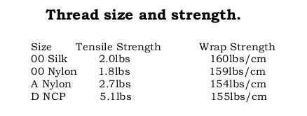

Message par LeMoutch »
les ligatures en D ne sont pas plus solides que les ligatures en A, ce qu'on perd en résistance du fil on le gagne en nombre de tour. il y a un papier qui traîne sur le net (en glaouiche) avec des test de résistance à l'arrachage, le plus solide c'est le fil de soie (le plus fin), après ça se joue à peu de chose.
c'était une publication Gudebrod, tu en as une mention p.2 de Transparent Guide Wraps par Kevin Graybeal dans la How To Library de la Curstom Rodbuilders' Guild
la table qui compte :
