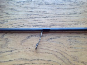

Pour l'application du vernis, avant je cherchais toujours à faire un petit bord de 1mm en dépassant. Puis je me suis rendu compte que le vernis pouvait faire le boulot tout seul juste par capillarité et en le laissant travailler. L'idée étant de mettre un quantité de vernis suffisante au début pour qu'il puisse se positionner en une couche suffisante sur toute la ligature.

Re: NFC 705 HM
c'est aussi ce que je fais :)

Maintenant je ne fais même plus dépasser le verni de la ligature, comme la photo de Baptiste, je trouve ça plus beau.
Je mets la dose qu'il faut au centre et je l'emmène sur l'extérieur sans faire dépasser le pinceau de la ligature.

Baptiste a écrit :Pour l'application du vernis, avant je cherchais toujours à faire un petit bord de 1mm en dépassant. Puis je me suis rendu compte que le vernis pouvait faire le boulot tout seul juste par capillarité et en le laissant travailler. L'idée étant de mettre un quantité de vernis suffisante au début pour qu'il puisse se positionner en une couche suffisante sur toute la ligature.

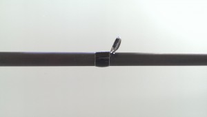

Voilà des photos une fois le vernis sec, comme je le disais ce n'est pas du grand art, il manque certainement une dose de vernis pour mieux cacher les défaut des ligatures pour que ce soit plus jolie.
Ça ne se voit pas à l'oeil nu mais au toucher on sent que le sticker à légèrement bullé sous le vernis... :?
Et le petit détail qui fait plaisir :
Alors la vous êtes plusieurs à avoir piqué ma curiosité :)
Pas besoin de faire déborder le pinceau pour obtenir un "débordement" ou aller sous le pied de l'anneau ?
