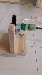

Bon ,je vernis demain .J'ai du acheter le moteur du site car mon moteur initialement prévu a rendu l'âme...=).
Encore félicitation pour la rapidité de l'envoi de la part du site ...
J'ai bricolé ceci et je l'ai testé en le faisant tourner 3h et il n'y a pas eu de soucis alors demain au boulot pour le final..

J'utilise le même principe lorsque je répare des cannes déjà montées... Fait bien gaffe que ton blank tourne bien dans l'axe une fois le tout ajusté...

Oui j'ai mis le niveau pour bien ajuster.

Idem même système, par contre je fais tourner le blank sur mon banc de montage plaqué avec un ou deux chouchous : pas de problème de niveau dans ce cas.

Ça tourne et j'ai commis une bêtise j'ai noircie le vernis sur l'accroche leurre en voulant dégazer le vernis lol .Ce n'est pas grave en soit car j'ai déjà comme idée de le recommencer avec une autre configuration. Sinon le reste à l'air niquel, je ferais des photos demain.
Petite question je dois attendre 6 à 7 h sans toucher et laisser tourner sur le banc mais après je pourrais mettre la canne en verticale ou il faut la laisser horizontal encore 24 h ?

Au bout de 6/7h, ton vernis doit être figé et tu pourras mettre ta canne en position verticale. Garde bien le pot dans lequel tu as préparé ton mélange, il te sert à contrôler l'état de prise de ton vernis.
