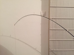

Salut tout le monde me voilà arrivé à la zone plus technique les anneaux
je les ai installé en commençant par le tip:
9,9cm/10,9/10,9/11,4/12,5/13,5/15/16,8/22,9
distance entre le dernier anneau et le pied du moulinet 51cm
Voici quelques photos :
j'attend vos commentaires et surtout vos directives :D

Les directives pour l'instant, c'est sur la photo ;)
Essaie de mettre ton blank plus près de 30-45° et surtout, de prendre la photo bien de profil. C'est mieux si on voit mieux la tresse, essaies une ficelle un peu plus épaisse ;)

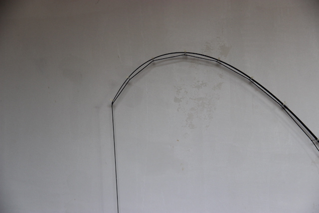

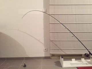

j'ai modifié légèrement la disposition tel que :
10,5/10,5/11/11,5/12,5/13,5/15/17/23/50.
lesfilmu
Messages : 6807
Localisation : Broué (28)
Re: REVS 68 MXF
Message par lesfilmu »
C'est un peu extrême comme mise en pression, il faudrait que tu puisses mettre le blank un peu plus à plat. Sinon, il le semble qu'il serait pas mal de resserrer un peu les anneaux 2-3-4, le 1 étant le premier après l'anneau de tête. Tu es ou en terme de distance axe du moulinet/stripper ? (Premier anneau)

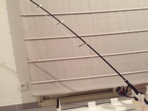

lesfilmu a écrit : Tu es ou en terme de distance axe du moulinet/stripper ? (Premier anneau)
50cm
je vais testé la configuration
9,5/10/10/10,5/11/11/15/20/25 C'est la configuration de Baptiste sur çà RX8 XSW 68MX
Je Poste une photo par la suite
