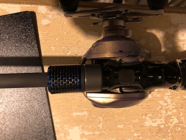

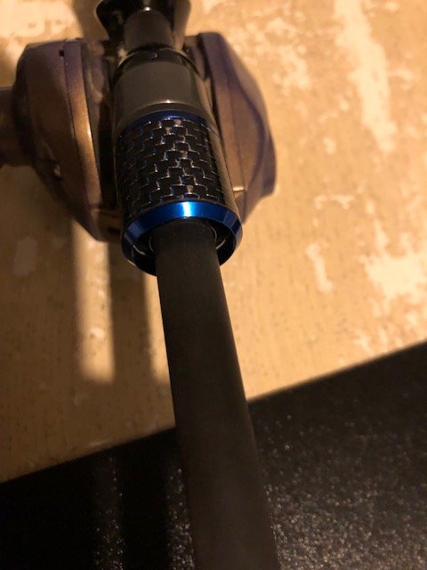

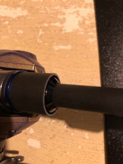

Je n'ai rien réduit. Sur toutes les vidéos visionnées, je vois bien qu'il est trop long d'où ma question.
Voici la photo sans la tube carbone.
(41.17 Kio) Téléchargé 0 fois
Avec le tube carbone.
(42.71 Kio) Téléchargé 0 fois
Vu d'ensemble.
Merci pour ta réponse.
Pierre

Vu, c’est casting!!
En gros, si tu veux voir la D16FR, tu peux réduire l’insert carbone.
(88.62 Kio) Téléchargé 0 fois
Je l’ai fait sur des Quick lock American Tackle, même principes

N'est-ce pas trop difficile? J'ai peur de ne pas couper droit malgré le scotch. Quand je vois comment j'ai coupé le KDPS/ASH. Là je n'ai pas le droit à l'erreur car le défaut va ressortir.
Merci pour tes infos et ta patience.
