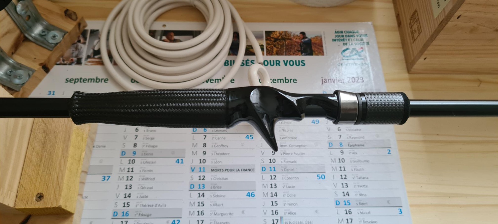

1ere commande chez rodhouse reçu depuis qqs temps déjà mais pas trop de dispo pour m’atteler au montage , ça avance doucement.
Épine marquée, réglage et reamage effectué voici le résultat avant la pose des anneaux…
(327.71 Kio) Téléchargé 0 fois
(287.31 Kio) Téléchargé 0 fois
(262.67 Kio) Téléchargé 0 fois
Poids affiché sans vernis 152gr

Quelques interrogations persistent pour le montage des anneaux….
Est-il utile de sous ligaturer sur la plage de puissance du revfs76-mh à savoir 30-110 ?
Merci d'avance pour les infos.

nickel ça.
les sous-ligatures ne serviront à rien sur une canne de cette puissance... à part peut être te rassurer (et dans ce cas il faut en faire). mais techniquement c'est inutile.

Pareil, techniquement inutile, mais on fait ce qu’on veut en rodbuilding…
